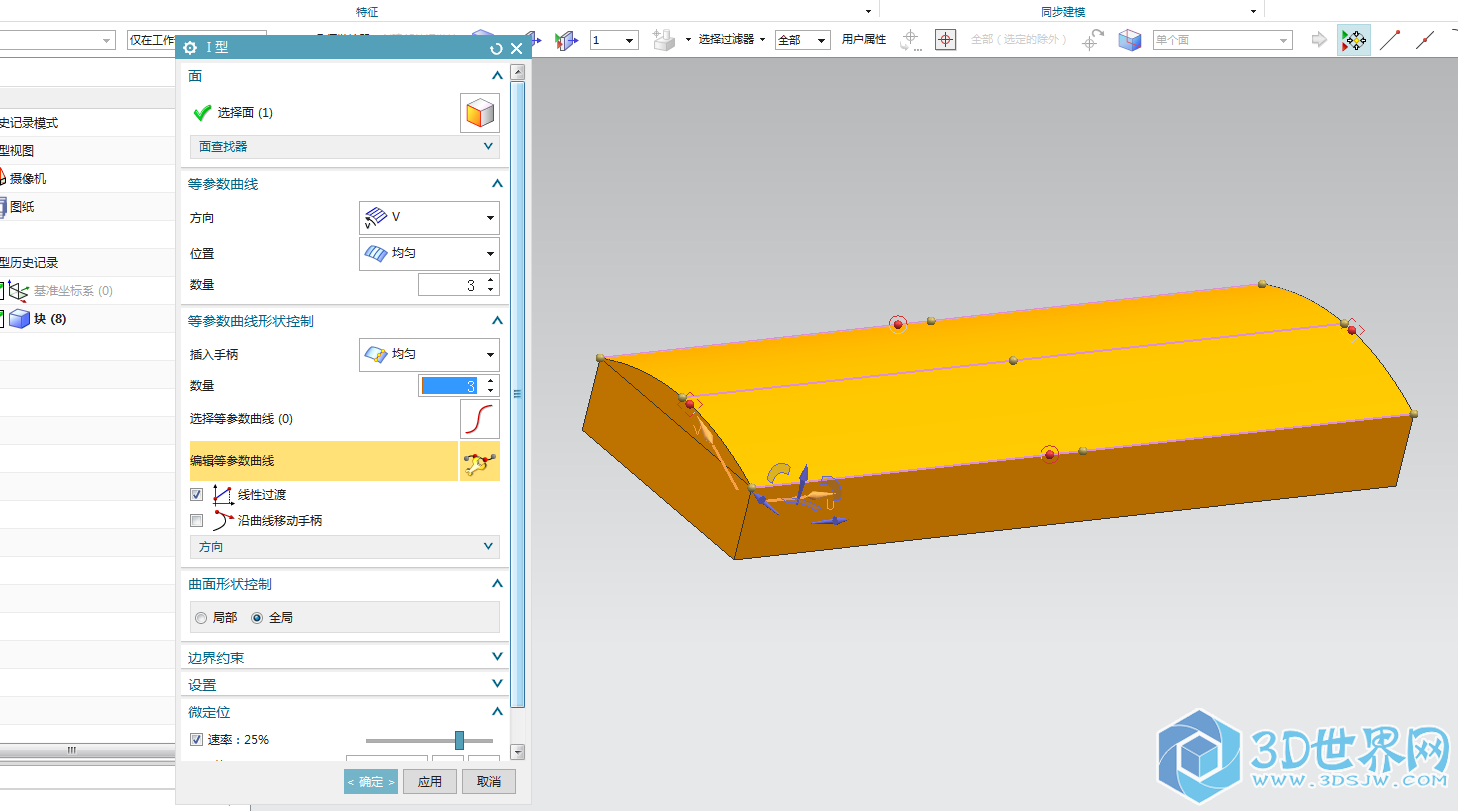

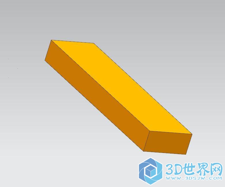

先用拉伸完成上图,然后一步搞定成下图这样子,如何呢?(别用拉伸,扫略什么的完成下图形状,因为得画线)

发表于 2017-3-16 15:18:22 | 显示全部楼层
用X型直接拉伸即可。
989
12736
VIP会员
发表于 2017-3-21 13:24:52 | 显示全部楼层
我最正经 发表于 2017-3-16 15:18
用X型直接拉伸即可。
是I成型 不是X成型

发表于 2017-4-7 19:53:43 | 显示全部楼层
我是在用3.0版本的,怎么求,X成型会去除参数的!!
