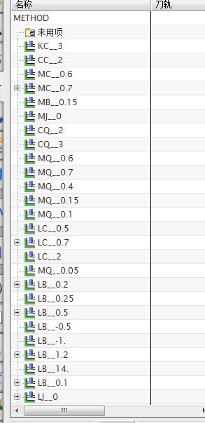

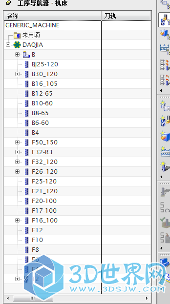

别人是自己做好了的模板,参数都设置好了的

人家有自己的编程模板,打开就有加工程序,只要改己个部件就差不多了.

类似我这个模版,全部设置好了,只需要选择部件和切削区域,个别的修改下就可以

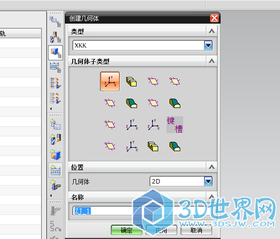

罗工的回答希望能帮助到你:兄弟哦,你也是够单纯的哦,多与外界联系。不然你落伍好几十年啊。不光是老师傅会用到模板,还会用到进给转速吃刀量自动加载,还会用到外挂,还会用到自己制作的好用命令外挂,基本不用UG上的原始命令了的。还好那师傅没有把他照片搞成图标,要不然你就更蒙圈了。

你说的很对!每次指定切削区域 毛坯 坐标 余量 切削模式 下刀方式 区域间 区域内抬刀 转速进给 一大堆 工作任务很繁琐!
