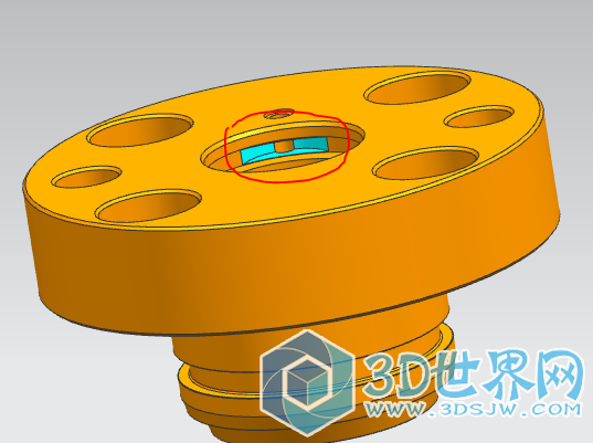

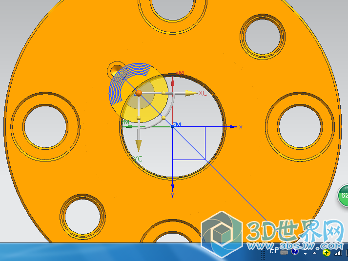

各位大神
小弟这边有一个月牙槽的特征不知道怎么加工,希望有大神指点一下:
Φ30的月牙槽,深度5mm,偏心的,我们现在是手动编程,使用30深5的成型T刀,思路就是先下刀Z深度在X0.Y0位置,在移动到月牙槽中心就加工出来了,造型请看附件;
另外还希望有大神能利用造型里面建好的倒角刀能将端面的孔倒角帮我搞一下,要求是:C1的角,倒角刀接近零件3mm开始慢进给,其他都是G0速度
3878142.prt

发表于 2017-4-14 02:56:48 | 显示全部楼层
兄弟我研究了好久 还是没做出来 但感觉有点意思   我的想法到位了 但还有很多东西不会    你那把T型到明显不行    刀壁碰到了工件         按照你的做法  刀壁不碰到工件的话   刀杆部分的直径不能超过2.4左右(已经是极限了)我有一个想法不知道对不对      让大神们帮帮忙   :道具选择(不能大于D30)镗刀类似的成型T刀(   然后以走圆弧法向的那条直线逼近 的方式来回走直线切削       不知道能不能听懂      还不知道行不行

发表于 2017-4-14 11:25:59 | 显示全部楼层
T型刀具不合适,柄要改小
孔已倒角
