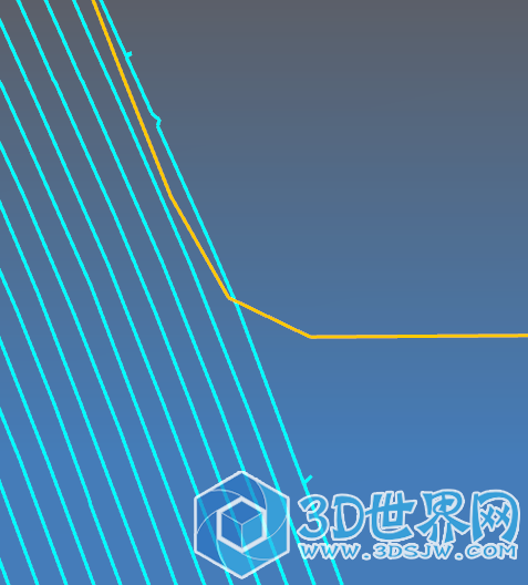

改成在部件上了会好点吧!

兄弟,你好!希望罗工的回答能帮到你:不延伸就没有,或者不选面加工就没有,这种称为挤刀,原因为参数不合理导致或者是面不好导致

8.5我出过这个毛病,用7.0和10.0生成下程序就没事,怀疑是8.5的BUG

选面。选体
