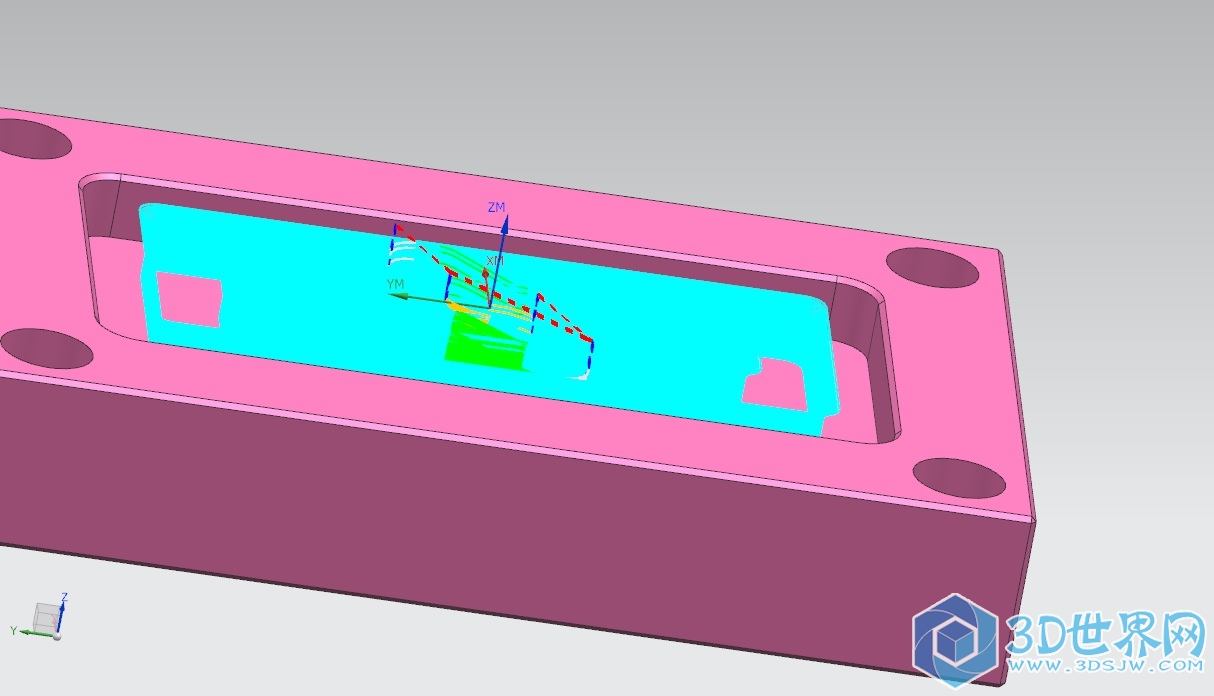

新手初学,找的教程,对比教程做的,教程里上面没有抬刀红线,我的怎么会有那么多??

区域之间也用前一平面

 楼主| 发表于 2017-4-13 12:40:22 | 显示全部楼层
心随行动 发表于 2017-4-13 11:21
区域之间也用前一平面
呵呵,感谢大神,膜拜。。。

发表于 2017-4-13 15:16:20 | 显示全部楼层
选择一个下刀点,设置抬到为先前平面
