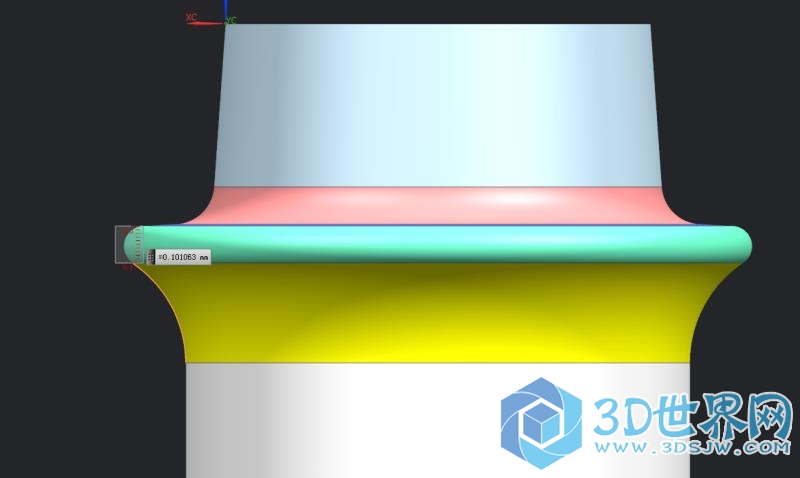

发表于 2017-4-19 13:58:56 | 显示全部楼层 |阅读模式
最近公司接了批高精度工件,对电极要求很高,我试加了20次电极,铣出来的R角在放大镜底下看总是不能很圆润,发给我们加工的客户有做出好的电极了,但我们加工不出来,虽然他们加工的成功率也只有一半,但是我们到现在一个都没加工出来!用的设备都是米克朗,国产的米克朗!现在找不出问题在哪,快愁死了,有高精密加工的兄弟麻烦帮忙告知下问题出在哪!用的软件是UG10.0,设备也有向设备提供商咨询些能提高曲面加工精度的指令了,但结果还是一样!底下有图档,
50.zip
69.84 KB, 下载次数: 44, 下载积分: G币 -1

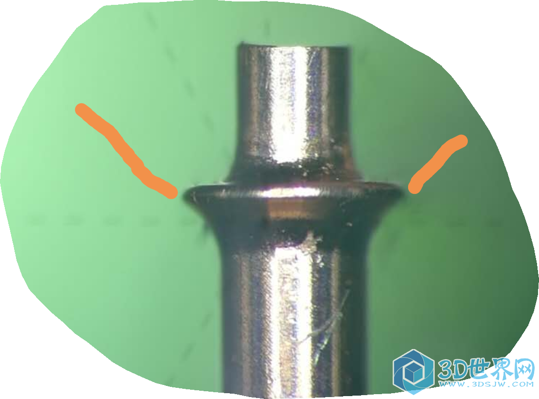

发表于 2017-4-19 22:54:57 | 显示全部楼层
用什么刀加工的,是不是刀具的精度不够,倒下来加工要接刀,用转台定轴加工

 楼主| 发表于 2017-4-19 14:03:36 | 显示全部楼层
下图有实际加工出来的电极,有划线的地方就是有问题的地方

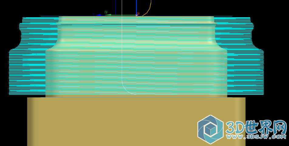

发表于 2017-4-19 16:18:36 | 显示全部楼层
最好是一刀螺旋到底,中途不要提刀,效果会好很多,请看这张鱼片的刀路!

发表于 2017-4-19 17:19:35 | 显示全部楼层
有四轴吗,在四轴上加工啊!
