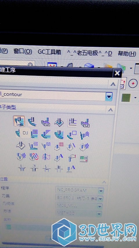

在10.0中,创建工序下面工序子类型,原本第一个图标是型腔铣,后来来了个新来的的弄了一个上午,改成现在这样,然后下午走了。
我怎么改成10.0默认的啊?角色我已经改为高级了,都不行。

应该是默认的mill_contour模板更改了,找一个没更改的覆盖一下就可以了

新来应聘的把你的原有模板覆盖了,如果你想改个原来的有2个办法:1,卸载,重装UG; 2,看你UG是什么版本,在UG群里说一下,会有人分享给你的,你到时候覆盖下就可以了,目录是D:\UG\MACH\resource\template_part\metric,  文件是mill_contour

是nx10.0

是nx10.0,麻烦大家分享下,谢谢!
