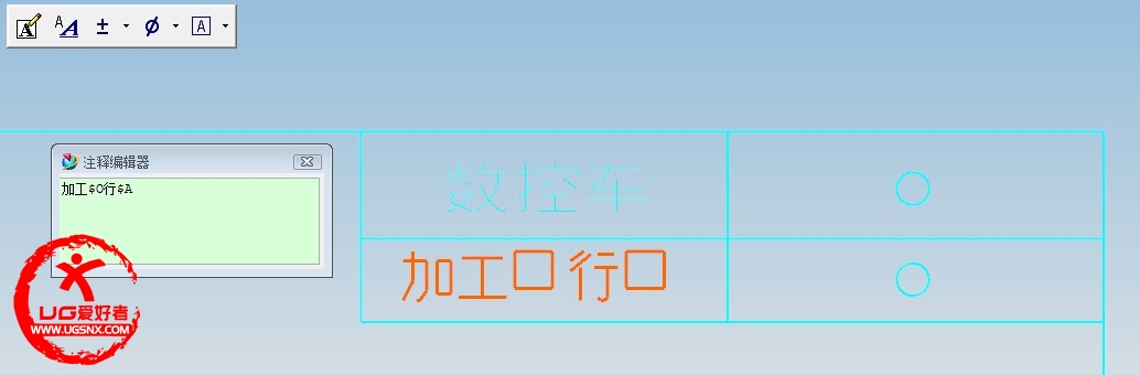

4.0 导入CAD  字体是乱码  我电脑里面不想装CAD
我只是想看看是什么字 因为他们有些加工工艺是直接写到图纸上的 字是乱码很头痛的
如图
如图

UG4.0的字体是专用字体,不是系统字体,所以,你的方法可能是行不通的。
CAD转入UG,字体它就注定要悲剧的。

基本没有办法,如果只是查看图纸,完全可以让提供图纸方给你转换成PDF。
