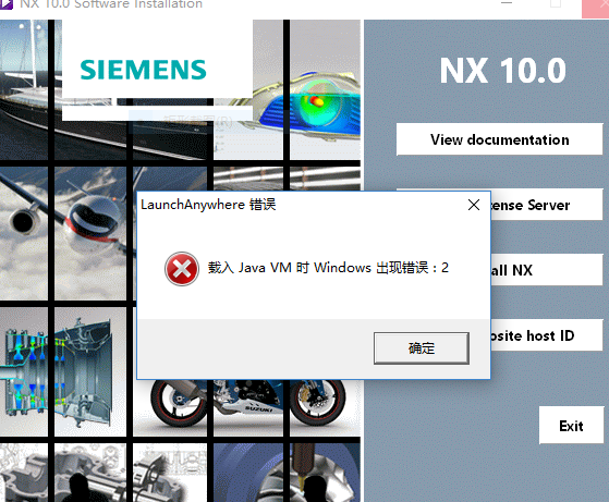

前两天重装了系统,之前装的UG10就要重装了,于是我就吧之前安装UG的文件夹全部删除,重现开始安装。
我的系统是WIN10。
于是,装了JAVA,并上网更新到最新版本。修改好了License文件。断了网关了防火墙,开始以管理员开始安装UG,按顺序,先安装License,于是就出现了这个问题,JAVA虚拟机载入错误啥意思啊,刚装的JAVA 然后更新了,应该没问题的,我觉得,但是却提示了载入错误,不知啥原因呢。请大师们有空的时候给瞧瞧,看看有没有遇到过,怎么处理的,谢谢啦。

百度了下,有说因为JAVA版本太高的原因,请教老师们是否有这个可能?
有没必要试一试:安装JAVA后 不更新 直接安装UG 的LIS?

OK 已经解决。
就是安装了JAVA不更新 直接按装UG
不知道怎么删除这个帖子,版主看能不能删除,如不能删除的话就留在这里就当给大家一个安装过程中的一个错误的例子。{:sad:}{:sad:}{:sad:}{:sad:}{:sad:}

我的也是更新了java 许可证启动不了了  擦
