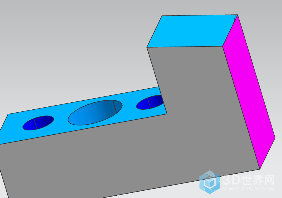

如何实现加工面光洁度

机床的加工光洁度与材料本身、机床精度、刀具种类的选取、刀具角度的磨削等综合因素有关。而光洁度要达到0.8,普通刀具是无法实现的,可以高速机加工。还可以用滚压刀具可实现0.8或更高的表面光洁度。

兄弟,你好!希望罗工的回答能帮到你:想做到工件加工出来光亮的前提有,刀具新刀质量好,机器高速机,转速进给合理,编程刀路顺溜,切削油浇得合理。从中一个开小差,那么就做不出很亮了。

谢谢你的指导,我做东西斜面没有要求那么高只有1。6

针对我做汽车夹具,罗工,你有针对性的学习方法吗?要点在于平面打孔,立面打孔,斜面加工1.6光洁度,挖槽等
我已经会简单平面打孔,挖槽
至于立面还有斜面加工,请指导
