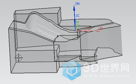

求大神赐教这种是怎么做出来的

发表于 2017-6-4 20:52:43 | 显示全部楼层
  会不会是外挂做的?

发表于 2017-6-5 07:49:14 | 显示全部楼层
要么外挂,要么自定义

发表于 2017-6-5 08:10:15 | 显示全部楼层
这个不就是铸件的毛坯嘛

发表于 2017-6-5 08:31:49 | 显示全部楼层
大致偏执命令,把产品面偏执上去,然后画一个实体,砍出来。UG加工里面也能做随型方坯,可以用刀路生产然后仿针出来,但只是小平面体不能求和求差。

发表于 2017-6-5 08:46:59 | 显示全部楼层
直接进行外轮廓偏置,就可以了。

发表于 2017-6-5 08:55:58 | 显示全部楼层
myxp 发表于 2017-6-5 08:46
直接进行外轮廓偏置,就可以了。
为发现“外轮廓偏置”命令,请明示具体命令

 楼主| 发表于 2017-6-5 09:03:58 | 显示全部楼层
3617803 发表于 2017-6-5 08:31
大致偏执命令,把产品面偏执上去,然后画一个实体,砍出来。UG加工里面也能做随型方坯,可以用刀路生产然 ...
是啊IPW做出来是小平面体他这个是实体,不知道是怎么偏执上去这毛坯量的

发表于 2017-6-5 10:10:02 | 显示全部楼层
抽取几何体或者偏置曲面
