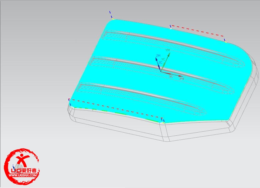

NX8.5用固定轮廓铣 曲面区域,当设置了检查体时会过切。请问其它朋友有没有这个问题?

恩,有时候会。那你就不用检查体。你把要保护的面用偏置曲面偏置一点距离,指定部件时把偏置曲面也选为部件就好了!
