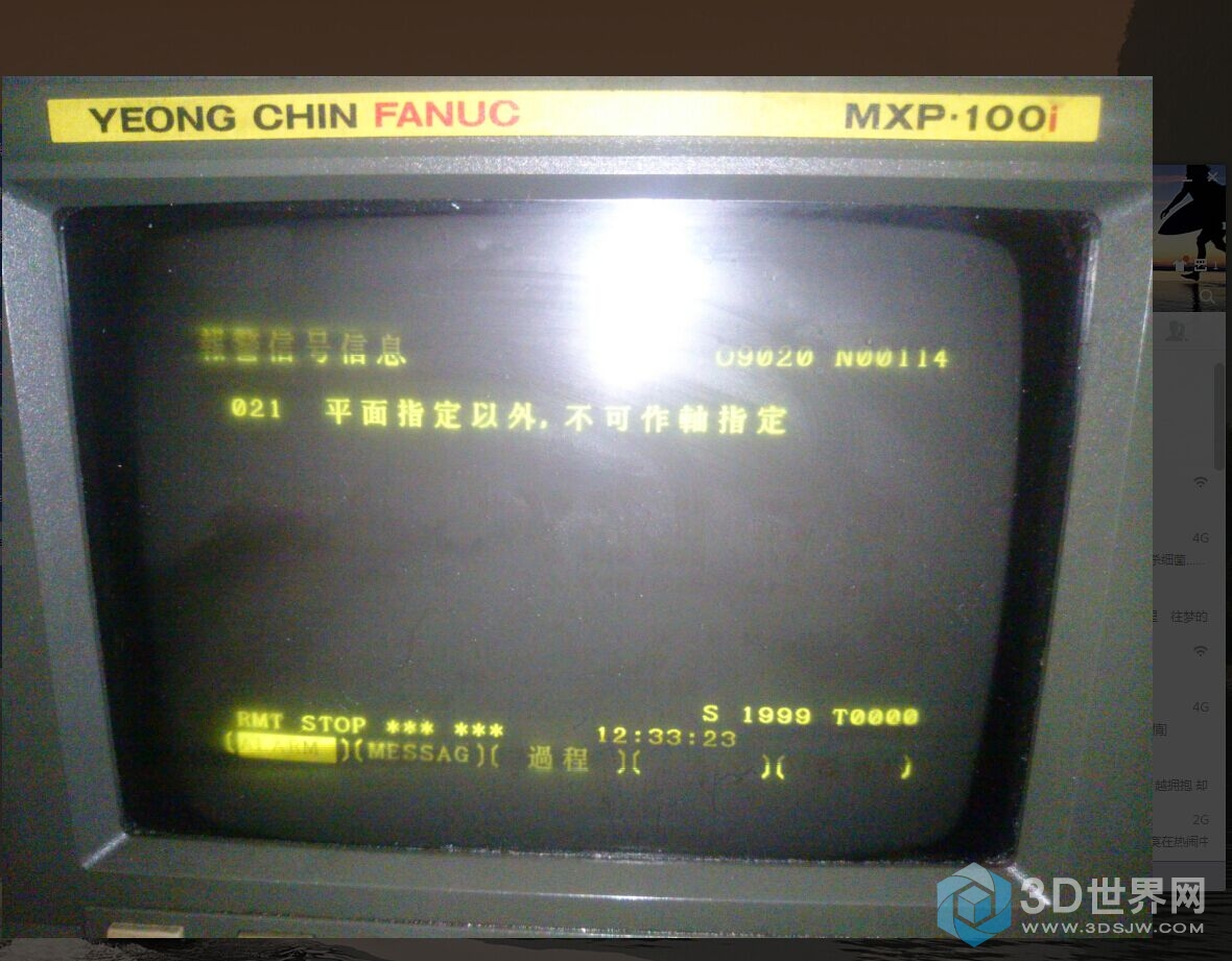

不知道是后处理哪里不对还是什么情况。铣内框使用螺旋下刀,也会报警

论坛不让传图片,报警是。021 平面以外不可做轴指定

这是后处理出来的程式,

G21和G00换一下位置。然后删掉G00试试

法兰克系统会有这样的报警,可以在机床控制里面把输出改为线性。

我试过,把转速上面的全部删了都不行

改线的话,走的时候很慢,,,
使用2D螺旋线,跟等高就不会报警。。
