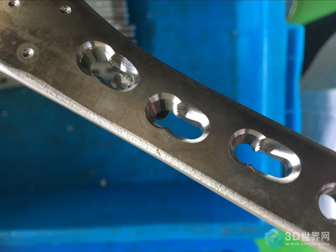

新手问大神用图片上的刀怎么编锥螺纹,试了好多方法,只有按画出螺旋形的方式走刀路,这个只能做单一的孔,换个角度又好重新画。如果五轴联动更麻烦了。曾经看过别人用曲面编的,求大神为小弟解惑,谢谢大家了。

我之前铣的锥螺纹,用螺纹铣刀,然后手编,用的宏程序直接铣的,你可以试试

这个应该用宏程序,手工编程比较好

现在就是用手工编的,好烦。看见别的公司用电脑编的,试了好的方法不行,高手解惑

UG里面的曲线驱动可以编出这样的螺纹刀路。

最高境界老师的教程只适合编直螺纹,不能编锥形螺纹。

刀路就是锥螺纹,螺距是锥螺纹刀具的N倍,就是不知道怎么用UG编
