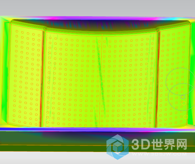

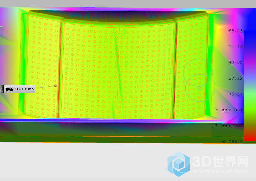

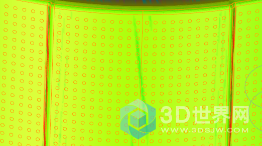

小弟初学模具,和别人要了张图,想把中间的型腔挖出来,用固定轮廓区域铣削,模拟完路径总是不是过切就是余切,公差都改过了,但是还是没有什么作用,我用颜色表示深度,不明白哪里做的不对

兄弟,你好!希望罗工的回答能帮到你:你用的方法倒是新颖,我们没那样用哦。老土实用方法就是过切检查,如果有过切就让刀轨模拟在那个位置停,这样就能查出问题。如果是没到数,就要考虑你用刀或者余量或者简化体方面了。
