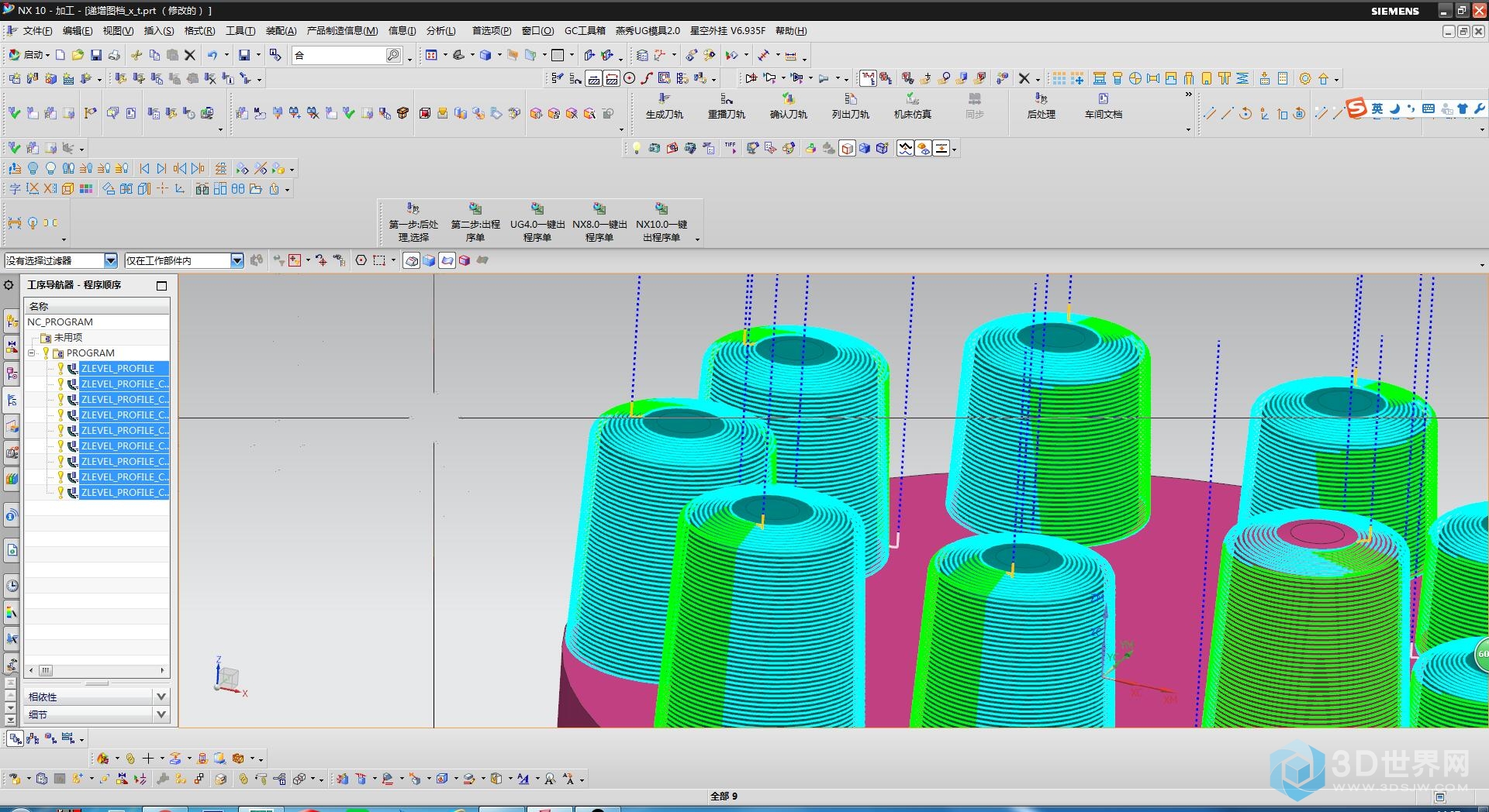

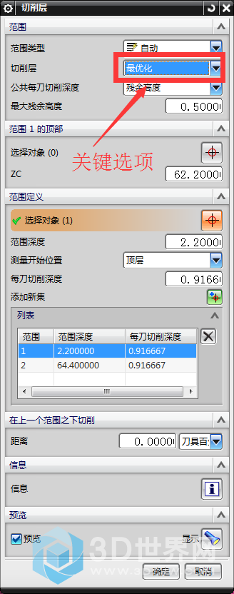

发表于 2017-7-3 14:58:41 | 显示全部楼层
试了一下。刀路没有这么均匀。但是优点是螺旋没有进刀痕迹,陡峭平缓分割位置可以给一定量的重叠。
