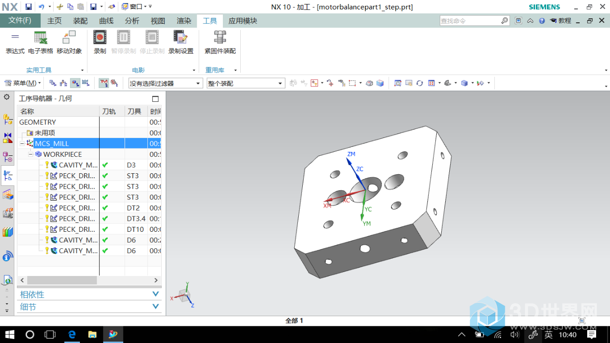

本人自学编程,基础较差,希望大神指导。谢谢了
如图所示,加工这个工件,工件坐标系和机床坐标系设置如图,
当我加工侧面的孔时每次都要另存为然后删除改变坐标系,特别麻烦,
请问有没有什么办法让我在一个文件里面即加工上下面又可以加工侧面?

一个坐标,多个工件

简单啊,建立多个加工坐标不就行了
