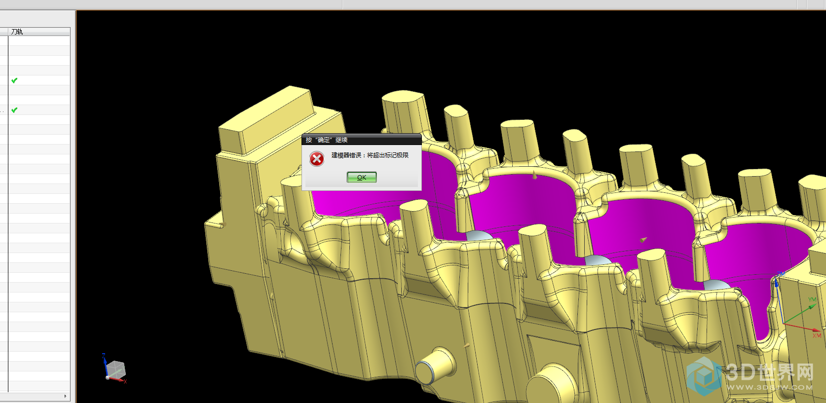

5W$JK(9W5EF9Y`1(BX(8{7F.png     这种情况怎么处理,重新启动编写的程序都没了?

兄弟,你好!希望罗工的回答能帮到你:兄弟,以后要对UG要好一点,不能反复使用操作切换,快速乱点之类的动作。还有一点就是编程一般实体不带参数为好,实体更改一次移除下参数为好。再是实体拿到手后首次发现这种情况,考虑是烂面图档,你得事先把体补好,优化好。这样可以减速这类情况出现。
