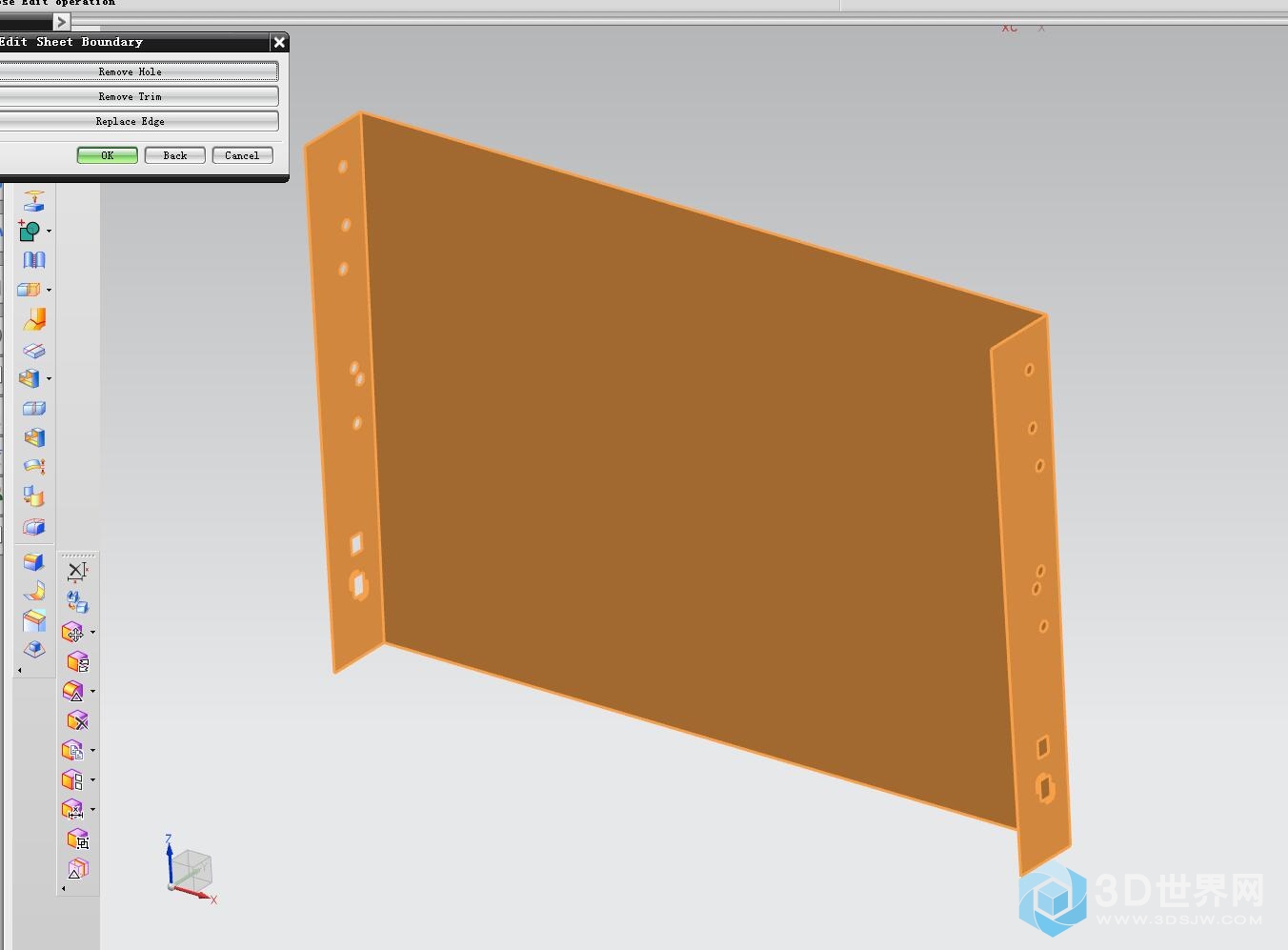

片体去除孔,在8.0中可以在边界中用去除孔命令,在10.0中没这个命令了,怎么弄呀!
8.0
10.0没这个命令了

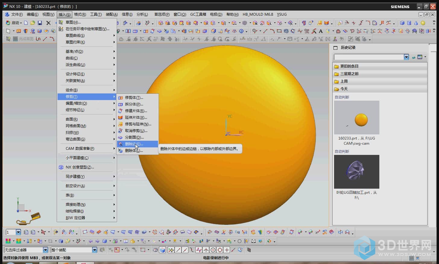

发表于 2017-7-29 19:56:03 | 显示全部楼层
应该是这个命令

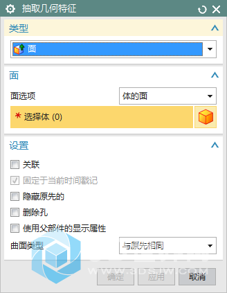

发表于 2017-7-29 16:24:31 | 显示全部楼层
可以试试这个 勾选上【删除孔】

 楼主| 发表于 2017-7-30 12:07:37 | 显示全部楼层
非常感谢,这个命令和边界里的移除孔是最接近的了,最近打算用ug10,就是电脑配置有些跟不上了!

发表于 2017-7-30 19:16:27 | 显示全部楼层
不客气,网上就应该互相帮助,大家才能不断提高。
