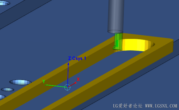

各位大佬,请问下刮削加工时,用VT仿真加工时如何才能除料,现在直接提示碰撞,报错。。我想要把碰撞的位置当加工去除掉料。望指导,谢谢!!!

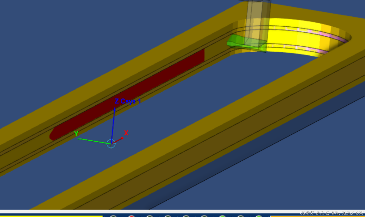

大佬,你好,我刚测试了下。用宏指令是不报错了,但也不切削除料,试了另外一种情况,把刀具换成案例上面的尖刀就可以,请问下,它支持自定义的成型刀吗?
