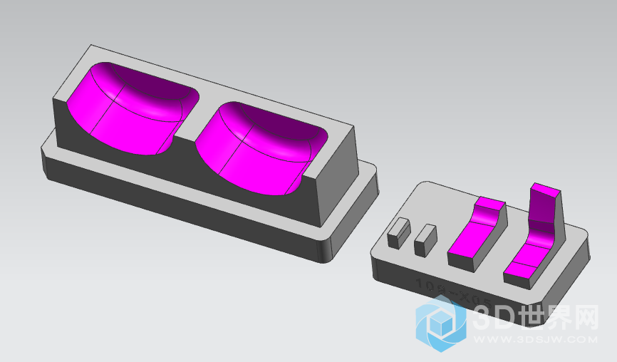

不用平衡还有什么加工方法

发表于 2017-8-4 14:03:01 | 显示全部楼层
可以用等高铣,和区域轮廓铣加工,陡峭65度以上等高,35度非陡峭。图档没上传,怎么给你编。。

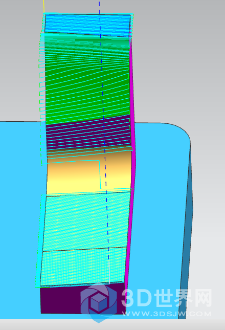

 楼主| 发表于 2017-8-4 11:23:02 | 显示全部楼层
我都是看视频学的有些地方不懂 请教  我想刀路横着来   我试过但是有些地方就铣不到

 楼主| 发表于 2017-8-4 11:26:47 | 显示全部楼层
刀路一横着就有地方铣不到

发表于 2017-8-4 11:33:32 | 显示全部楼层
WLWQQ 发表于 2017-8-4 11:26
刀路一横着就有地方铣不到
你把驱动方式理解了再做刀路吧,你这样学人家做的刀路意义不大,万变不离其宗

发表于 2017-8-4 11:47:55 | 显示全部楼层
刀路一横着就有地方铣不到
45度爬面
