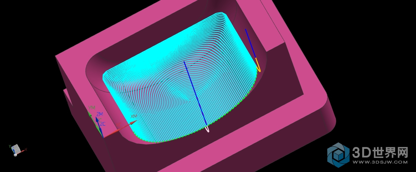

[已回复] UG编程再次求助曲面加工

发表于 2017-8-4 14:42:03 | 显示全部楼层
可用曲面驱动或流线加工

 楼主| 发表于 2017-8-4 14:51:26 | 显示全部楼层
我是大主宰 发表于 2017-8-4 14:03
可以用等高铣,和区域轮廓铣加工,陡峭65度以上等高,35度非陡峭。图档没上传,怎么给你编。。
大哥谢谢了帮帮忙

 楼主| 发表于 2017-8-4 15:14:03 | 显示全部楼层
cq212706 发表于 2017-8-4 14:42
可用曲面驱动或流线加工
我是新手能说详细点吗

发表于 2017-8-16 08:25:28 | 显示全部楼层

 楼主| 发表于 2017-8-16 14:13:43 | 显示全部楼层
qq805504925 发表于 2017-8-16 08:25
随便做做,做的不是很好
这位哥能说说嘛

发表于 2017-8-16 19:13:36 | 显示全部楼层
说什么。
反正有一个U型槽也做出来了。生成刀路太卡了电脑直接死机就没搞了。
