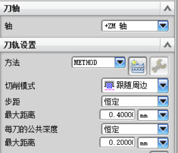

这是今天刚刚编的 上机操了一下下
加工出来发现斜面刀路的步距很大 很多 基本在1个量左右
很糙
然后我改程序 用的是型腔铣中的跟随周边(D10R5的球刀),发现编程结果不理想,主要是像第三张图一样 空走太多耗时太多 一个起码要1个半小时左右
一共要20几个要加工的
理想状态是就沿着斜面光一次 不知各位大神有招么

等高中光,固定轴精光

型腔铣可以改一下转移方式、连接方法
