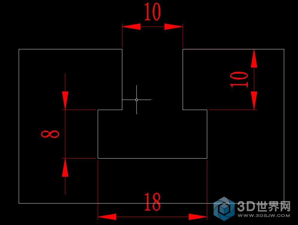

[求助] 求铣T型槽参数 一个宽18mm,厚度8mm的T型槽,45#钢,转速 ,进给设置为多少
189
2193
2193
发表于 2017-8-7 11:10:04 | 显示全部楼层 |阅读模式
各位大神帮帮忙,急求
铣一个宽18mm,厚度8mm的T型槽,45#钢,转速 ,进给设置为多少

s150~200 F20~30 一刀干
2105
14220
发表于 2017-8-7 11:48:57 | 显示全部楼层
楼上差不多吧,转速要自己试
