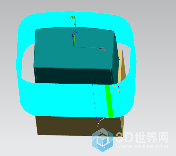

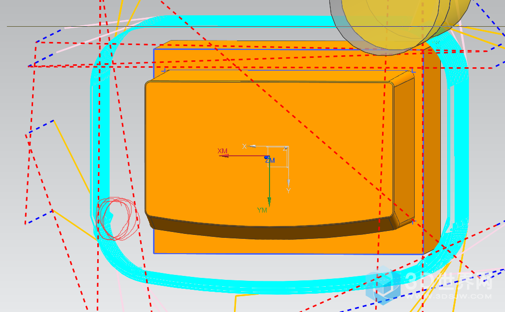

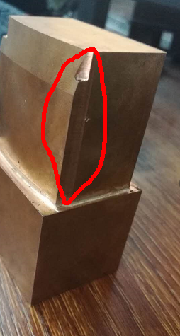

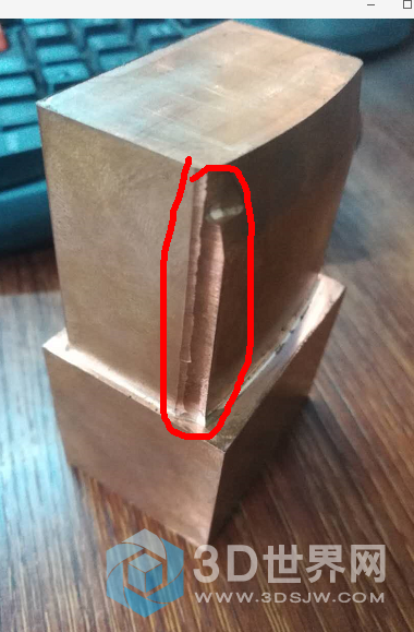

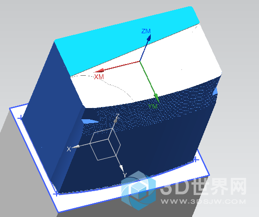

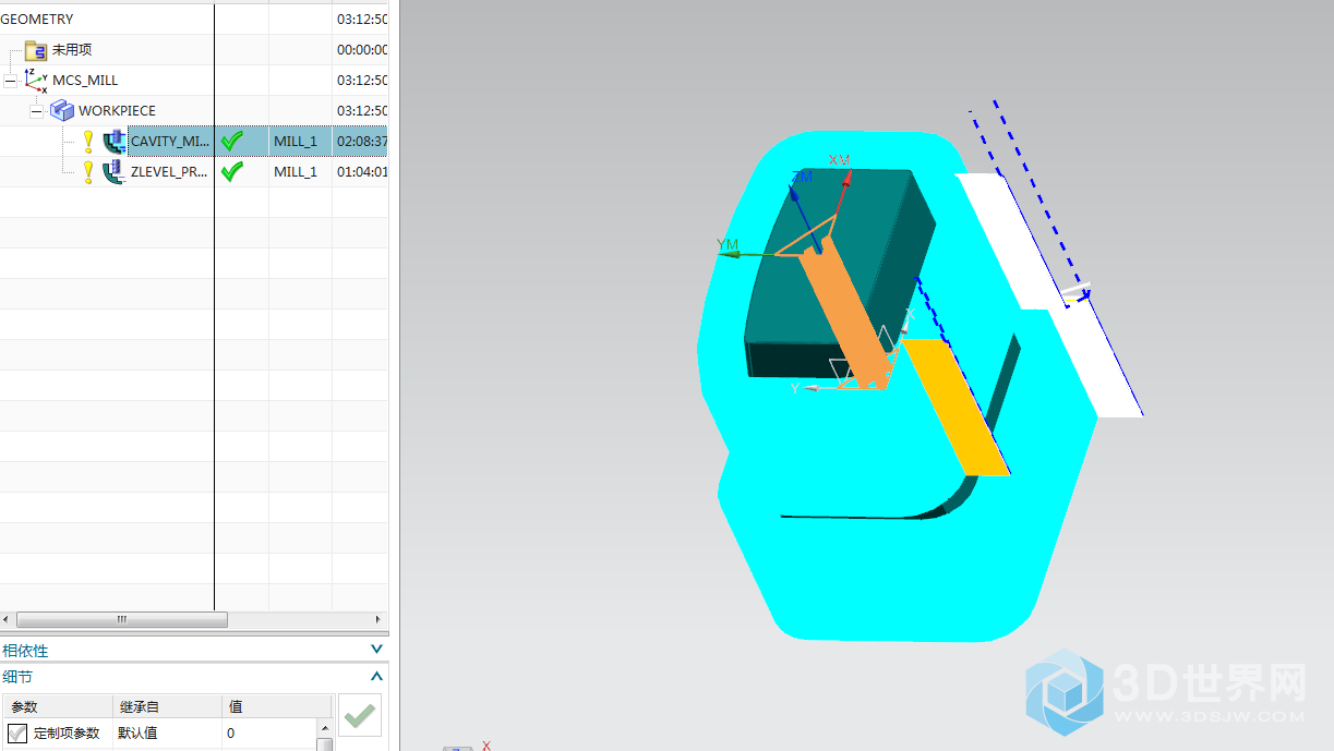

红色的地方是过切的,因为刀路没改移动抬刀,所以比较混乱,仿真也没看出哪里有问题,求各位大神帮帮忙。附上prt,跪求指点。叩谢

QQ截图20170807194423.png 这里过切了。
给你改了改 QQ截图20170807194854.png 参考一下。你也自己研究一下

QQ截图20170807195941.png 你的刀路我仿真出来就是你实物那样的。仿真的时候隐藏你的实体再看

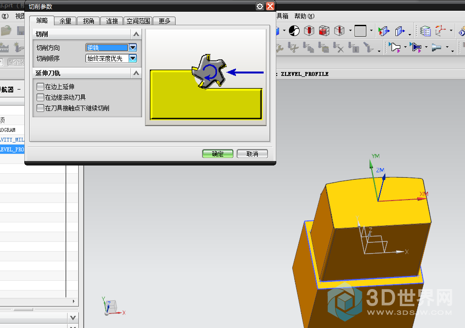

你个豆逼,你看看你余量是多少,是-0.1.
所以刀路出问题了. 如果要负余量。那可以骗刀编程,刀具大小设置小一些。

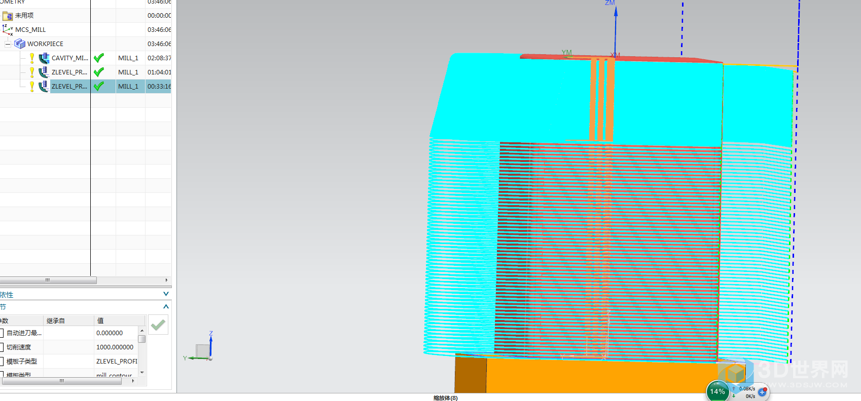

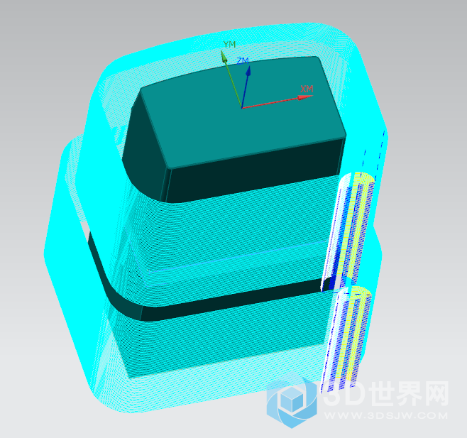

第一个和第二个是你原来的程序,我只把你建立的刀具20下面加了R0.8的尖角,刀路就变化成这样了
第三个是我弄的,刀路随意选的,我看你的选择没有错误,不用看大家说什么留量问题还是怎么样,指示你没有把刀具设完整而已,这样造成编程和实际加工
不相符,你看看你的刀路我什么都没碰也没改,只是把刀改R0.8就是现在这样,模拟也没有问题
