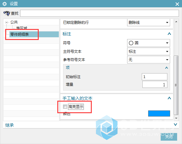

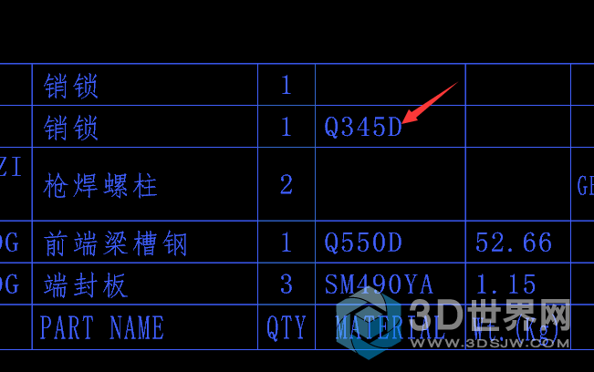

    在正常情况下,出装配体工程图的时候,是使用自动导出零件明细表,但是总有一些特殊的情况,需要对该零件明细表进行编辑,如果直接对零件明细表直接编辑,手工编辑的数据会出现类似于中括号的东西。
QQ截图20170808231644.png 这个中括号的东西是我们不需要的,因此需要去除。在零件明细表的左上角,点击鼠标右键,然后选择设置。
然后在零件明细表中,找到手工输入的文本,将高亮显示前面的勾去除,然后点击关闭。
这时再次更改零件明细表的时候,就不再出现中括号。
