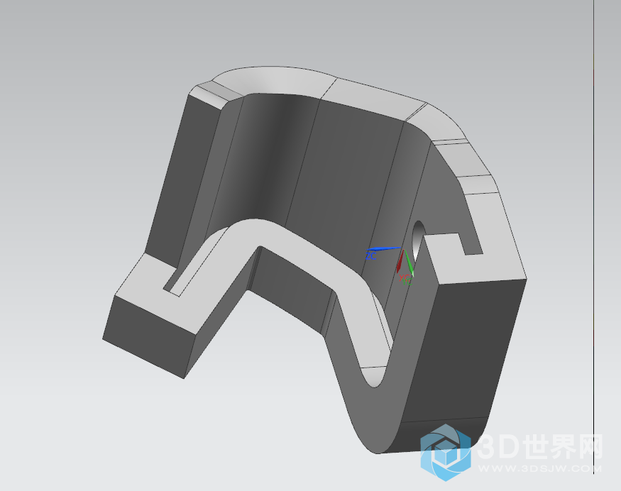

抽取的体可以看到,原模型看不到。图层已打开,也已经显示

发表于 2017-8-10 10:26:42 | 显示全部楼层
打开后直接可见

 楼主| 发表于 2017-8-10 10:29:22 | 显示全部楼层
你这个显示的是抽取的体还是原模型?

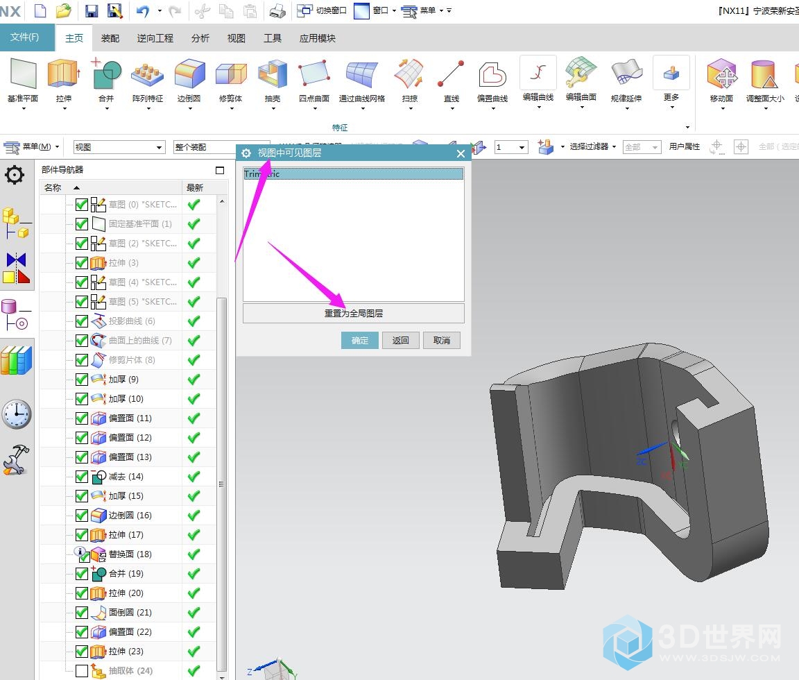

发表于 2017-8-10 14:42:17 | 显示全部楼层
这个点一下 就行了  你应该做了什么误操作  把图层搞乱了

 楼主| 发表于 2017-8-10 17:55:56 | 显示全部楼层
已经解决了,非常感谢
