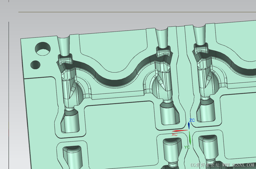

[已回复] UG如何补面,这个问题研究好久了,请指教

删除面,把所有孔删掉就可以了

发表于 2017-8-24 11:29:26 | 显示全部楼层
我最正经 发表于 2017-8-18 14:04
应该是补破孔,鉴于楼主这种伸手就来,问题都不会描述,截图都不懂的上的伸手党,就不上做好的图档了。 ...
大师傅你是用的什么方法啊,纠结半天搞不出来。指点一下

发表于 2017-8-25 09:46:11 | 显示全部楼层
大师  发个教程行吗      弄不出来

发表于 2017-8-25 10:31:26 | 显示全部楼层
这个怎么弄啊,看着简单,不会啊

发表于 2026-5-8 09:13:03 | 显示全部楼层
我是用偏置面,删除面,边倒圆这三个命令,不知道还有没有更简洁的方法
