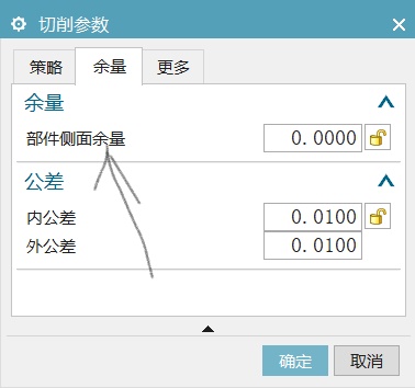

设了余量你选孔的里面大小会跟着变

使用大径控制侧面余量
