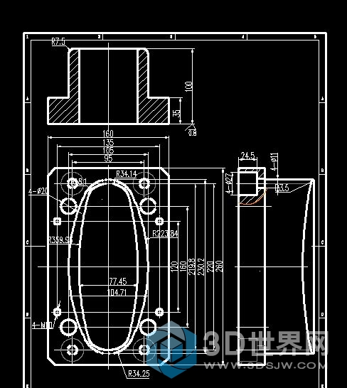

求大师解答

发表于 2017-8-24 11:27:58 | 显示全部楼层
这个可以根据线做,有文件吗?

 楼主| 发表于 2017-8-24 11:41:04 | 显示全部楼层
有的2D档图纸

发表于 2017-8-24 11:50:45 | 显示全部楼层
用倒圆命令中做的可变半径,选择几个点用不同的半径倒

发表于 2017-8-24 11:53:53 | 显示全部楼层
变半径倒角

 楼主| 发表于 2017-8-24 12:33:26 | 显示全部楼层
谢谢你{:}
