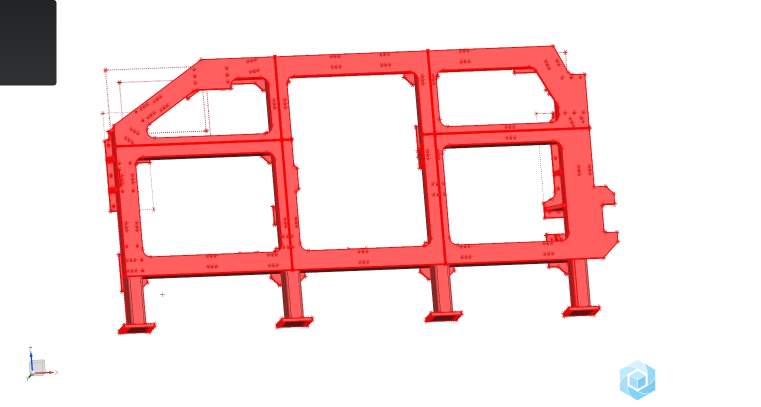

像这种如果用UG编程打孔,由于没有实体是无法选择孔的。缝合也不行,如果去修补面再缝合的话工作量很大的。各位有没有什么好的办法呀?由于只会UG,苦B哦。喊客户发另外格式的,他们嫌麻烦另觉得我们能力不行(本来我也是菜鸟)。

這簡單,圖檔有問題UG都有辦法解決的
只要用  優化面  就能解決

能具体一点吗?谢谢。优化面好像还是片体?

首先,对于导出前本身是实体,由于导出IGS成为片体的,图形没有过多的布尔关系,可以直接导入的时候选缝合,如果已是实体但是还是不能选孔用优化面
对于比较复杂的实体导出的片体,导入的缝合不能完成的,导入不选缝合,手工来缝合,一般这种是几个面有相交缝合会报警,缝合的时候不要点确定点预览,这样有问题的地方会高亮,再来处理
