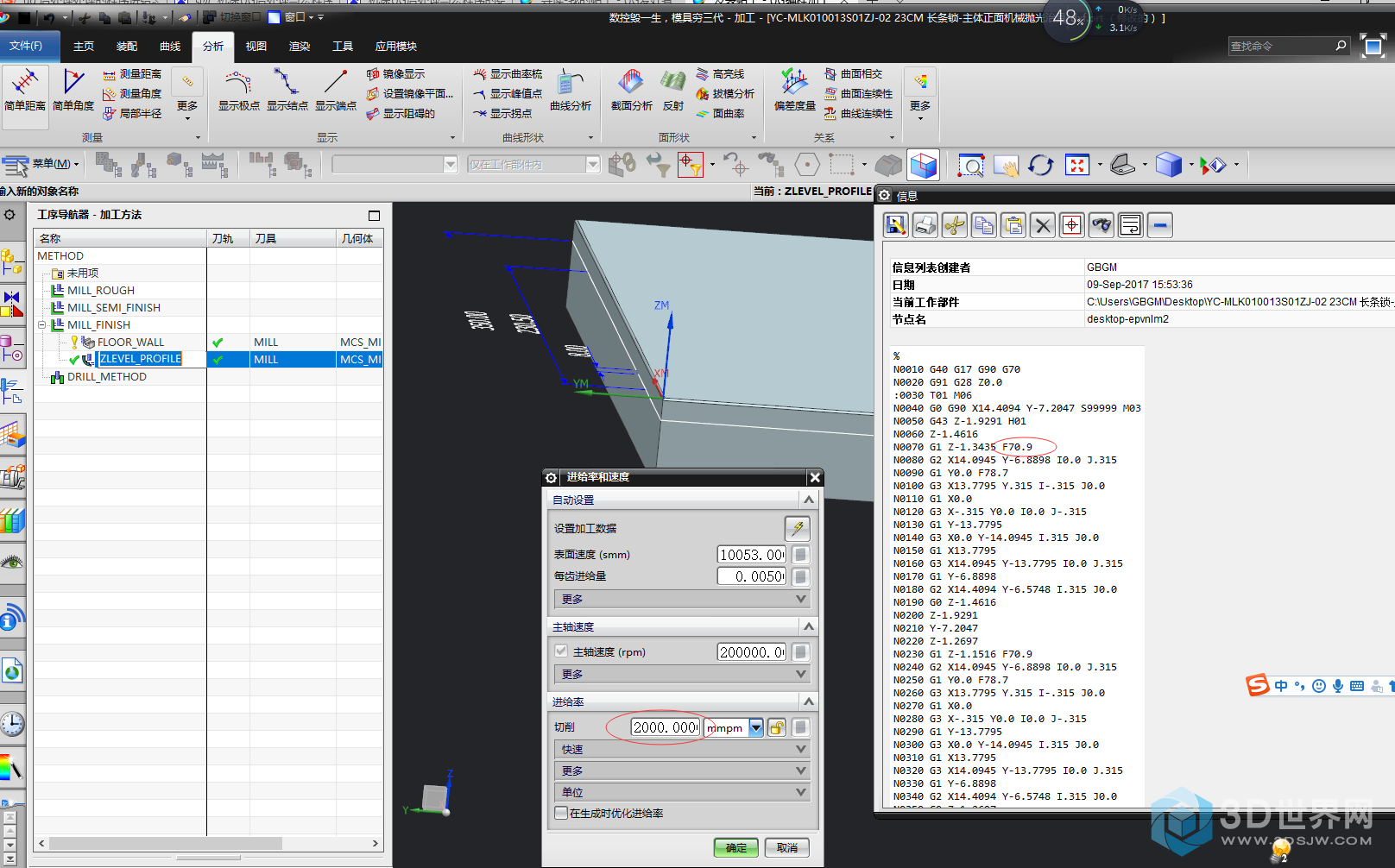

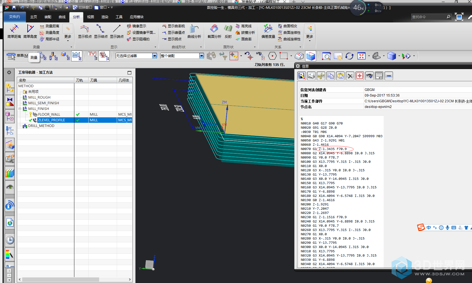

  切削进给不对,怎么更改,是后处理的问题还是参数的问题?  Z  切削深度也不对,不知道在哪里修改,  求大师指点

发表于 2017-9-9 17:00:34 | 显示全部楼层
快速输出 里选择 G0-快速模式  更多里都改成100%切削百分比 你试试

发表于 2017-9-9 21:18:20 | 显示全部楼层
哥们,你用的系统自带的后处理那个好像是英制的,那个用不的,还有就是你S给20万转,要疯吗?自己在论坛找个后处理试试,改好参数,在试试,,,,,,,,S20万转,闹玩呢,

发表于 2017-9-10 09:43:30 | 显示全部楼层
改了进给或转速要点一下后面的计算器按钮才行吧,软件会有提试的。要不然会自动重算的。这20W的转速感觉应该是这样来的。

发表于 2017-9-10 11:20:35 | 显示全部楼层
后处理问题吧

发表于 2017-9-11 12:19:16 | 显示全部楼层
你这是英制的。大兄弟

 楼主| 发表于 2017-9-12 09:23:26 | 显示全部楼层
谢谢各位师傅了   的确是后处理的问题{:tongue:}已经解决了问题
