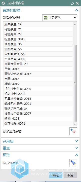

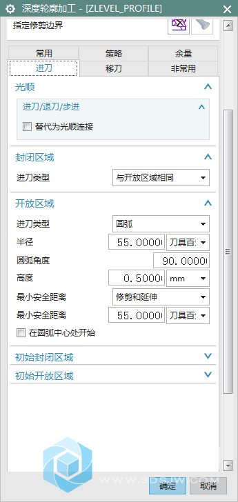

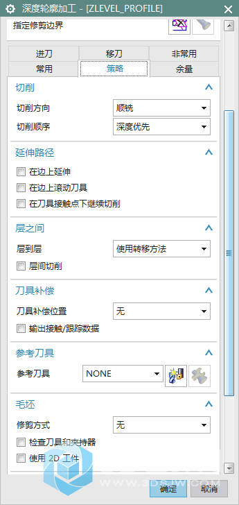

如图为2d平面轮廓混合铣削(2d平面洗可以定制的 )切削参数定制界面 不能定制进刀(开放区域) 参考刀具等加工参数?
如图为3d登高加工 就可以定制

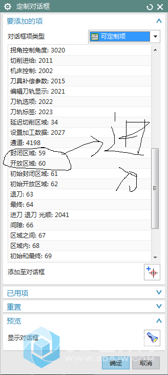

此图为等高定制完成界面 有的人可能问问什么定制出来 为了提高效率 原来的要点好几次才能设置参数
求大神指导 定制里面没有能搞出来不 有没有什么暴力的方法 而且我发现10.0打补丁10.035再打mp17小补丁以后 定制参数后面会有数字 比如上图开放区域后面的60 有没有什么改内部参数的方法 求大神指导 而且不止2d平面轮廓铣 还有3d轮廓等都不可以定制

我也遇到跟你一样的情况,2D轮廓铣非切削移动无法定制进去,请问楼主找到方法了吗?急需
