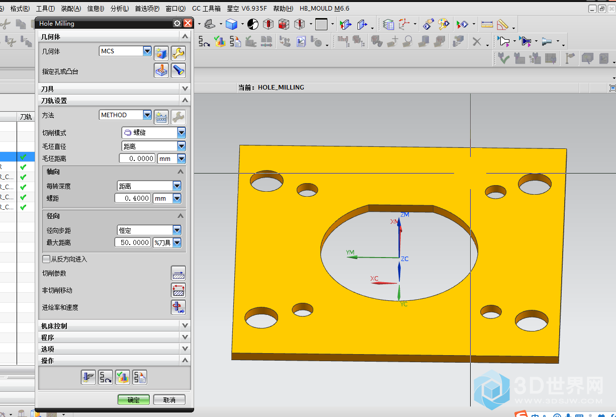

怎么才能把中间的孔和圆孔一样的螺旋方式加工,和流线那样但是要没出问题的
这是我用流线搞得
这是我用流线搞得
但是角落里刀路有问题
但是角落里刀路有问题

你要的是这样吗: 18-28-37.png

模型那里倒个圆角试试

是这样效果吗

是   你这是用流线的吗

对就是这样的怎么搞跪求

用等高都可以

但是要螺旋的方式加工

2D轮廓就可以螺旋加工,这不是难事
