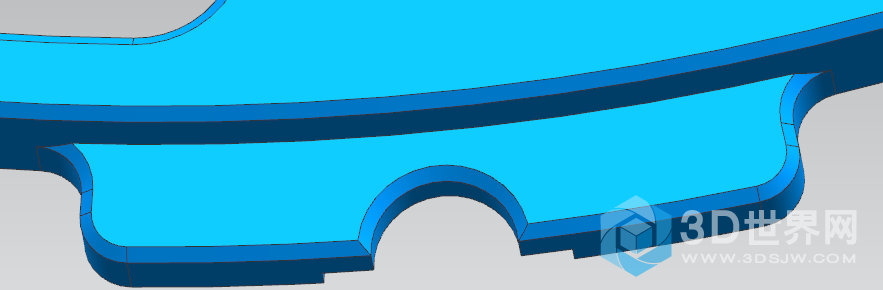

有没有大佬能教下 这个倒角要怎么编程呀
倒角
倒角

角的地方倒角刀进不去吧,我觉得还是用等高铣吧,

发表于 2017-9-27 10:50:12 | 显示全部楼层
用走线  用小的倒角刀 走线

发表于 2017-9-27 11:51:22 | 显示全部楼层
ck875479965 发表于 2017-9-27 10:50
用走线  用小的倒角刀 走线
??什么倒角刀也倒不到底啊,没见过,详细说说

发表于 2017-9-27 12:20:21 | 显示全部楼层
台阶下面如果要做到边只能3D铣

发表于 2017-9-27 13:56:10 | 显示全部楼层
走到底?  那边上就留着用R角刀扒面

 楼主| 发表于 2017-9-27 19:29:37 | 显示全部楼层
习惯le孤单 发表于 2017-9-27 12:20
台阶下面如果要做到边只能3D铣
那大神我想问下3D铣要怎么编这个。

 楼主| 发表于 2017-9-27 19:31:51 | 显示全部楼层
大神。那等高铣要怎么编这个边。

发表于 2017-9-27 23:09:48 | 显示全部楼层
万能等高!
