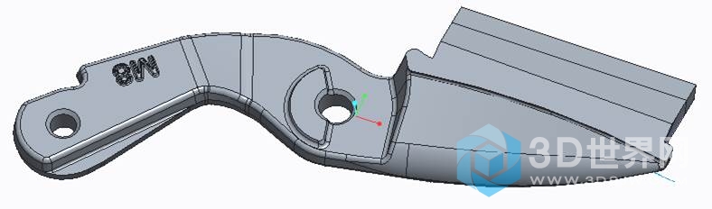

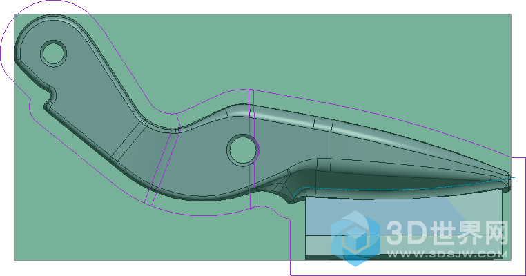

请教这个零件怎么编程?
毛培料是160*100*15(MM)

板料~正反面加工~落料  就这样简单

我觉得编程没什么难度吧,难度是怎么设计装夹

以两个孔为定位孔 正反面 分两次装夹就哦了
