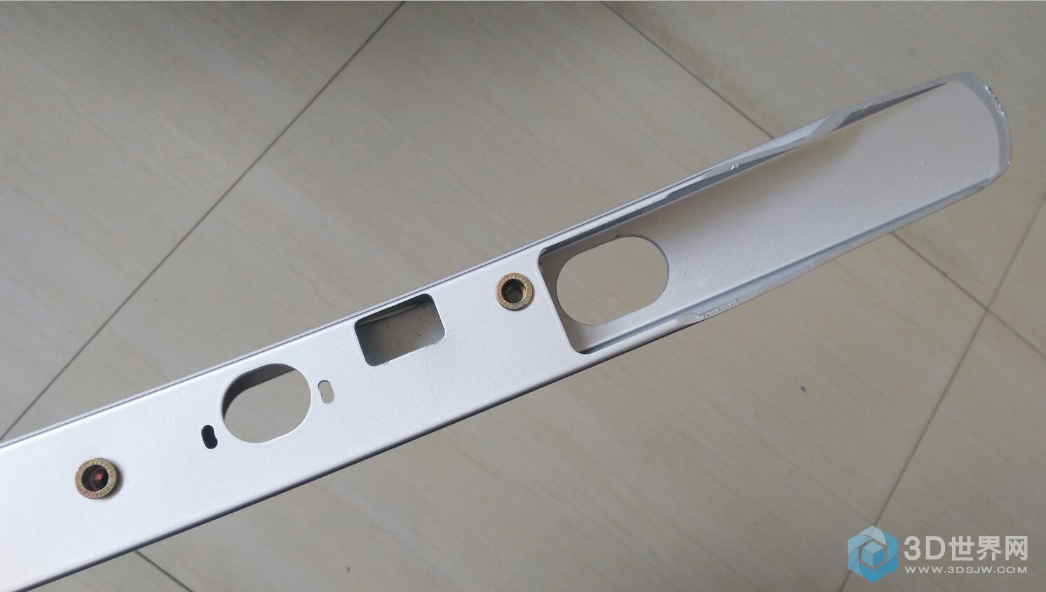

         在日常加工中,经常或有些比较简单的加工内容,我的选择是将刀路最大限度简化(毕竟数控加工费用太高了{:titter:})
不多说,直接上视频教程:http://v.youku.com/v_show/id_XMz ... j.8428770.3416059.1
成品http://v.youku.com/v_show/id_XMz ... j.8428770.3416059.1
新手看看,老鸟就不要嘲笑我了{:titter:}
成品
成品

 楼主| 发表于 2017-10-9 13:50:56 | 显示全部楼层
沙发自己坐;成品已经打上铆钉,大家直接当它不存在就可以了

发表于 2017-10-9 18:17:58 | 显示全部楼层
这种铆钉是买的到成品的吧,做钣金上螺丝这样很好用呢,
271
3087
3087
 楼主| 发表于 2017-10-10 08:42:36 | 显示全部楼层
是的,这是去马云他们家那边买到的,配合拉铆母枪非常好用。适用与各种薄片零件需要用到螺牙连接的场合,使用时注意每拉10颗铆母这样就刷一次润滑油,不然六角螺钉会烂牙然后就取不出了,得要用锯片割断螺钉,然后再打磨铆母头返工,很累的{:sweat:}
