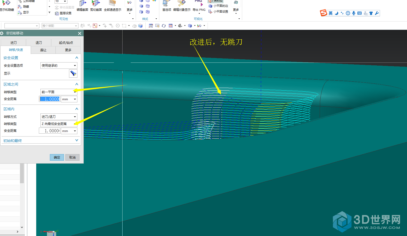

新手没后台又没机会出去走,请教一下这个怎么加工,附带了刀路。初学者望大家指导指导。谢谢

发表于 2017-10-11 14:03:36 | 显示全部楼层
开粗修改细节

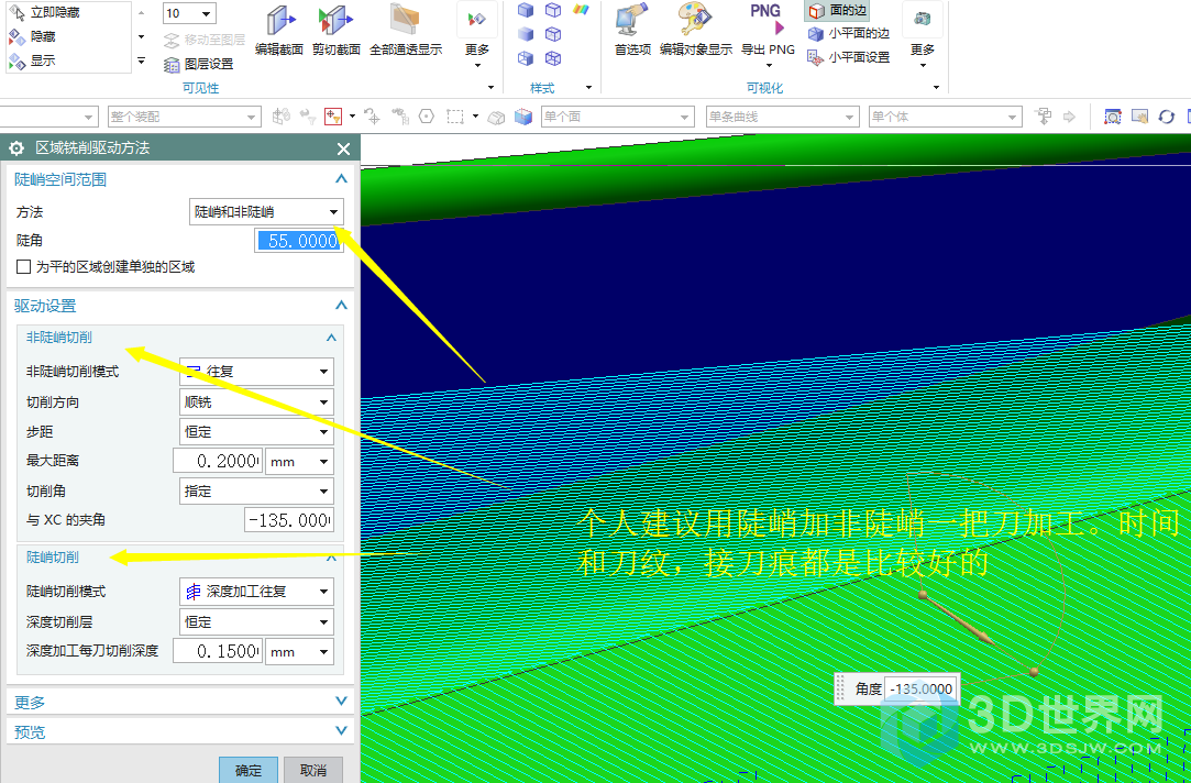

发表于 2017-10-11 14:08:51 | 显示全部楼层
二粗修改细节。

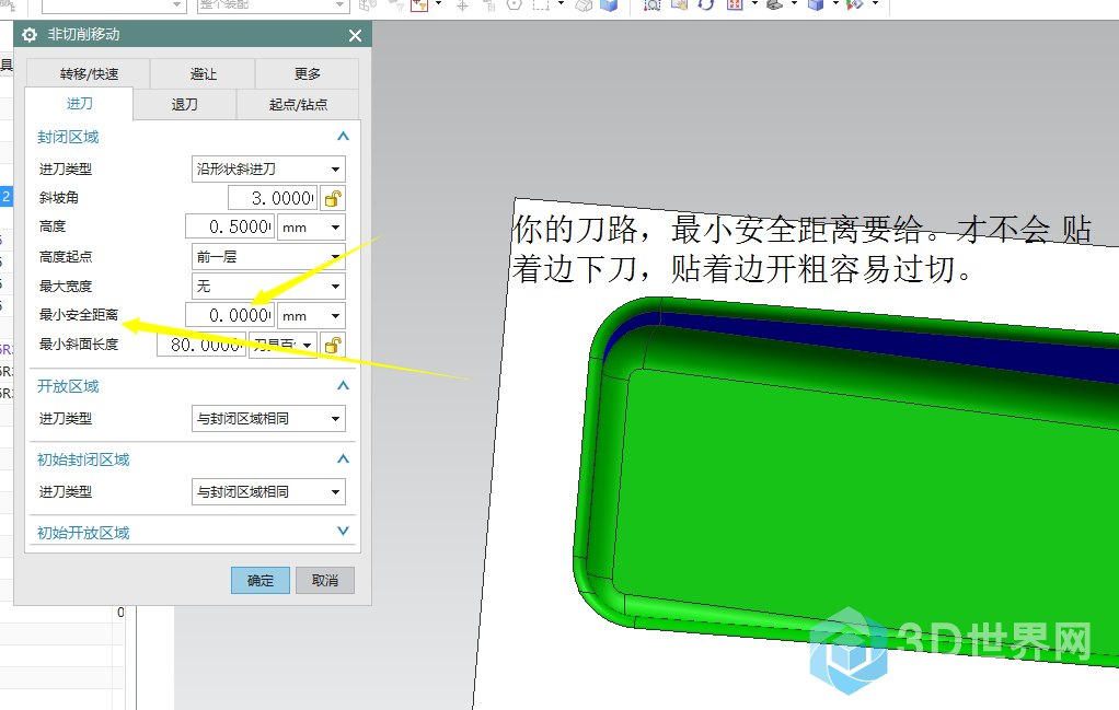

发表于 2017-10-11 14:15:00 | 显示全部楼层
光刀细节

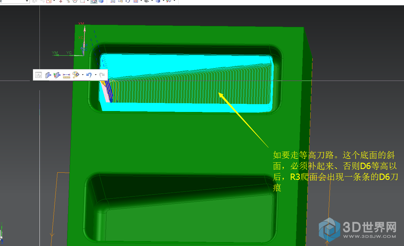

发表于 2017-10-12 23:12:43 | 显示全部楼层
兄弟,你好!希望罗工的回答能帮到你:只个图重点在V型坑的处理方法思路。这方面考虑好就能出师了
