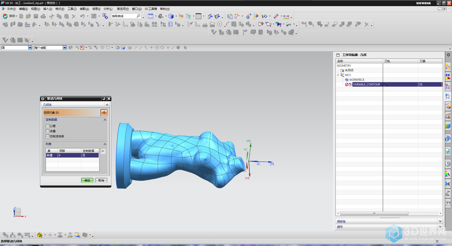

怎么选择才能全选?
怎么选择才能全选?
我是新手,看到了,自己想试试,请问一下大家{:smile:}
曲面怎么全部选中,

做一个整面的辅助体投影上去的刀路

这个应该去转换一下思路,与三轴固定轮廓铣是一样的,考虑到刀轴与投影的关系,就好理解了。

做一个圆柱面,然后做刀路投影在部件上,选好刀轴,投影方向
