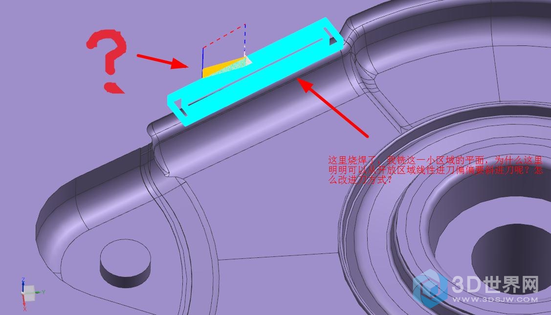

改进进刀方式
改进进刀方式
320

发表于 2017-10-17 23:10:20 | 显示全部楼层
1.更改进刀方式,改从进刀起点位置
2.如果更改后没有改变,更改切削模式
有些东西由于其他的设置参数影响,导致无法按照你想的方式进刀
因为要满足前面优先级较高的参数设置,但是系统会尽量接近你的选择
以上是我自己总结的,希望对你有帮助

发表于 2017-10-18 08:30:07 | 显示全部楼层
按你说,把封闭区域改为同开放

发表于 2017-10-18 12:59:00 | 显示全部楼层
非切削參數中改進退刀
