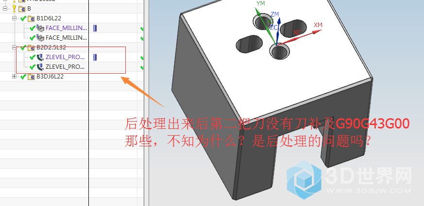

请大神帮忙,如图,用等高作程式开始的不能输出刀补等信息。不知为什么

发表于 2017-10-25 08:02:09 | 显示全部楼层
自已加上去就行了

 楼主| 发表于 2017-10-25 09:26:39 | 显示全部楼层
hgy* 发表于 2017-10-25 08:02
自已加上去就行了
是只能自己加上去,要不然没法做,刀一直会在Z轴0位下刀,到不了工件

发表于 2017-10-25 09:48:08 | 显示全部楼层
是自动换刀的机床吗?

发表于 2017-10-25 09:48:58 | 显示全部楼层
你这个后处理很不完善啊
348
20106
 楼主| 发表于 2017-10-25 10:01:11 | 显示全部楼层
UG-老操 发表于 2017-10-25 09:48
你这个后处理很不完善啊
是自动换刀的,后处理是一个朋友给的,我都感觉有点不怎么好用,很简单的是前面的G01一大堆。
710
3106
3106
发表于 2017-10-25 11:09:41 | 显示全部楼层
什么系统的机床?
