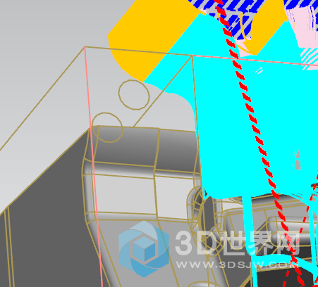

D63R5的刀开粗,我设置了拐角半径,有时候为什么突然就有一个刀路不拐角了呢,然后就撞机了,属于底切的那种。

那个版本的UG,有没有检查一下过切

 楼主| 发表于 2017-10-25 11:26:23 | 显示全部楼层
UG-老操 发表于 2017-10-25 11:23
那个版本的UG,有没有检查一下过切
UG10.0就是直角也不过切 没有过切

单看个图片。有各种可能

到底是撞刀了还是说拐角地方有点吃刀?

撞机了,不是吃刀

步距,每刀量,修改一下看能否改善。再就是二次开粗的话,一次的余量会影响二次开粗增加刀路,还是和步距下刀量有关吧。我接触UG才两个月多,不喜勿喷。

兄弟,你好!希望罗工的回答能帮到你:哽刀!恐怖指数一级!楼主相对来说很厉害了,知道有个歩距限制能阻挡一部分这种情况。但是还是出现了,那么怎么处理勒?原因在于你编的刀路出现挤刀了,导致刀路变形不顺畅。建议你使用轮廓线修剪试试,如果不行把实体修复一下可能烂面导致!
