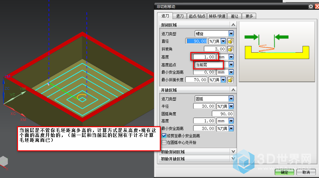

在非切削移动里面进刀有当前层和前一层的选项,是控制刀铣完一圈抬刀的距离。那么两者的区别是啥?

发表于 2017-10-25 23:22:42 | 显示全部楼层
兄弟,你好!希望罗工的回答能帮到你:记住一点,正常情况下我们用前一层,当你二粗出现从很高就开始斜线或者螺旋下刀的情况,那么你把前一层改成当前层即可。区别也只发现这一处。

发表于 2017-10-26 09:08:20 | 显示全部楼层

发表于 2017-10-26 09:39:41 | 显示全部楼层
李工和罗工的答复都非常明确,李工图文并茂,罗工讲二粗遇到的问题,非常感谢二位大师的明确指点,希望这种方式的互动常常有,谢谢!

发表于 2019-1-11 22:16:42 | 显示全部楼层
a523257594 发表于 2017-10-25 23:22
兄弟,你好!希望罗工的回答能帮到你:记住一点,正常情况下我们用前一层,当你二粗出现从很高就开始斜线或 ...
你好。第一刀的前一层数值是怎么计算的?
