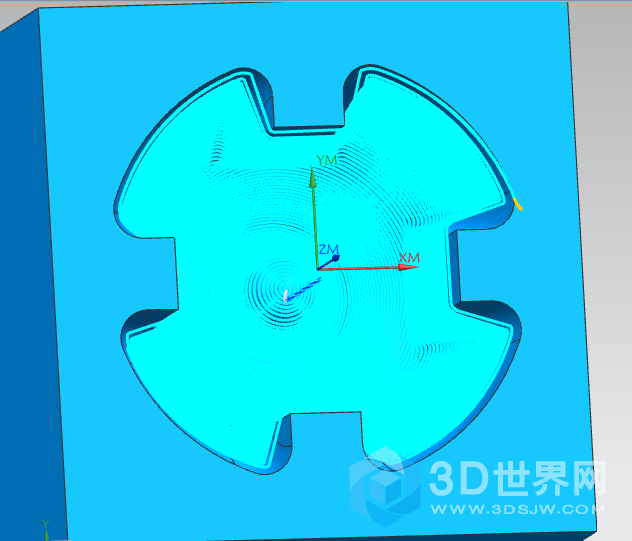

[分享] UG螺旋等距练手。有思路的可以讨论下

固定轴做的

那个拐角那有个问题   为什么他是斜线过去的呢   我也不知道怎么解决这个事情

 楼主| 发表于 2017-11-2 10:52:07 | 显示全部楼层

 楼主| 发表于 2017-11-2 10:53:20 | 显示全部楼层
yyk25 发表于 2017-11-1 09:39
抽取相交线  回转做驱动面  然后投影矢量选择朝向驱动体
那个转角那是斜线  有办法解决吗   是不是刀路投影不进去啊那个地方是垂直面
