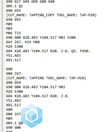

UG后处理刚性攻牙M29可UG中设定Q值(UG后处理攻牙加Q)

請問大師本人惠蒙指導使用多坐標系加工,但在第二個座標後無法出Q值,請問如何更改
使用兩個座標系一個G54一個G55
第二個沒有Q
