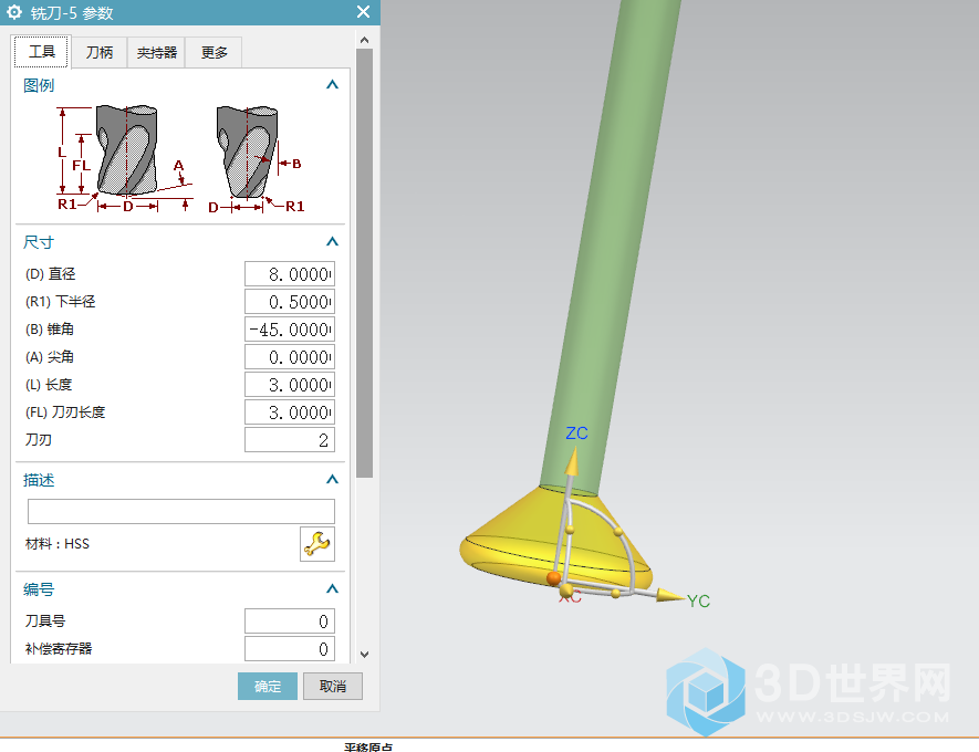

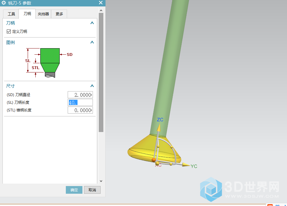

发表于 2017-11-9 20:49:26 | 显示全部楼层 |阅读模式
怎样建立带有R角的燕尾刀尖角的好像能够自定义但是带R角的好像没有设置选项  求设置方法
29
906
15411
 楼主| 发表于 2017-11-9 20:49:57 | 显示全部楼层
或者 在哪里加载自己画的刀具

发表于 2017-11-9 21:36:31 | 显示全部楼层
800315 发表于 2017-11-9 20:49
或者 在哪里加载自己画的刀具
普通刀具上改改就成

发表于 2019-12-25 16:43:53 | 显示全部楼层
偽袮ジ痴鈊 发表于 2017-11-9 21:36
普通刀具上改改就成
你这刀具直径不对,直径不能困控制
436
10348
发表于 2019-12-26 02:57:36 | 显示全部楼层
adong224 发表于 2019-12-25 16:43
你这刀具直径不对,直径不能困控制
可以用自定义刀具,或者刀具不倒R角。设置好驱动点多轴铣自定义刀具不好使
224
2318
2318
发表于 2019-12-26 08:25:22 | 显示全部楼层
可以自定画
