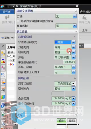

看论坛里面帖子固定轴里面有螺旋
后面是别人视频里面的,想知道为啥

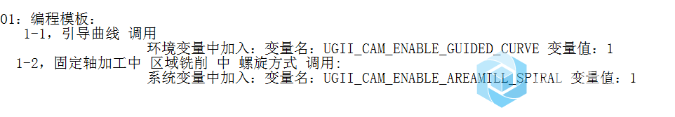

要添加环境变量

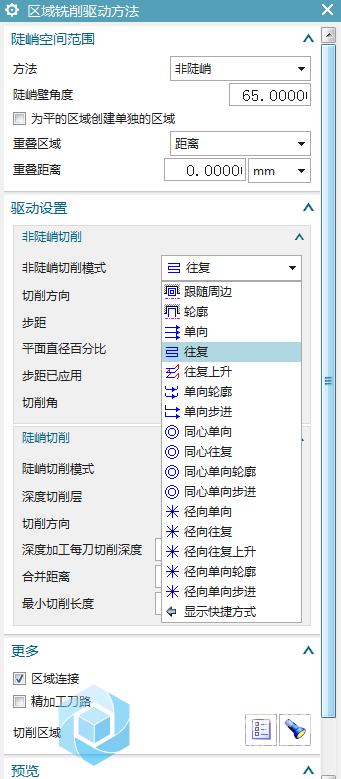

看图片
