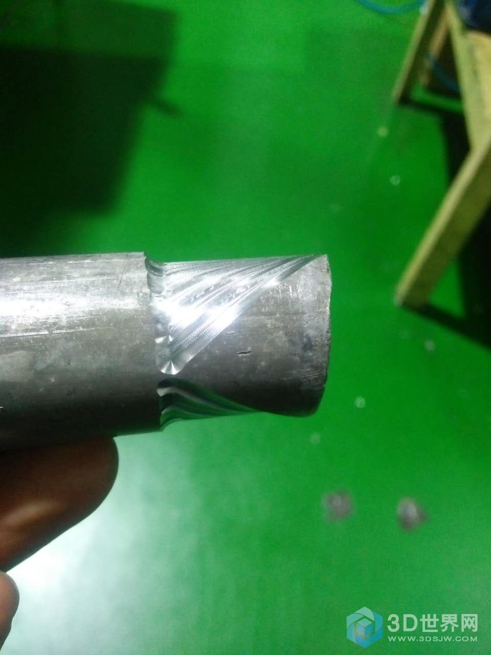

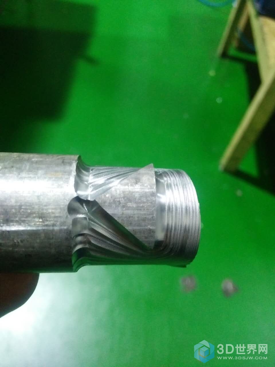

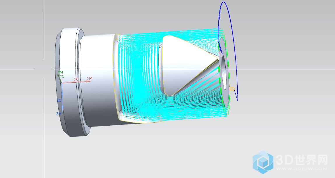

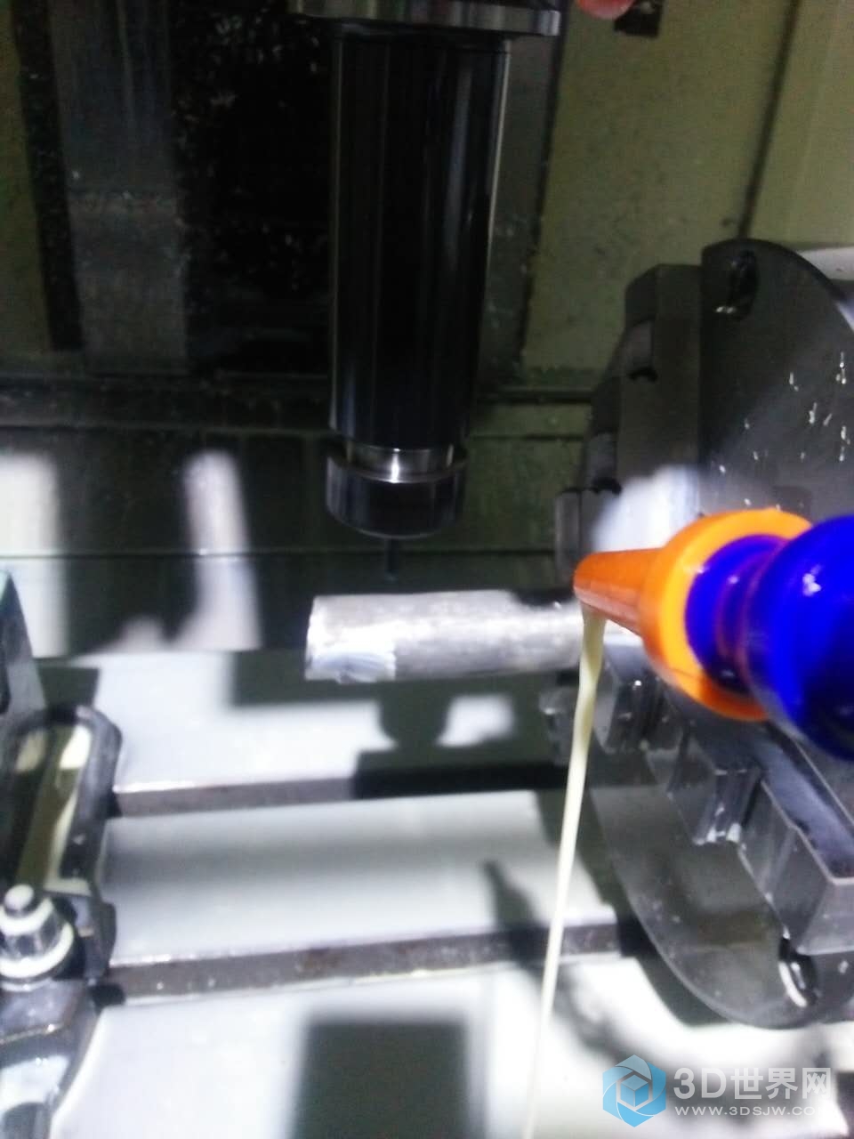

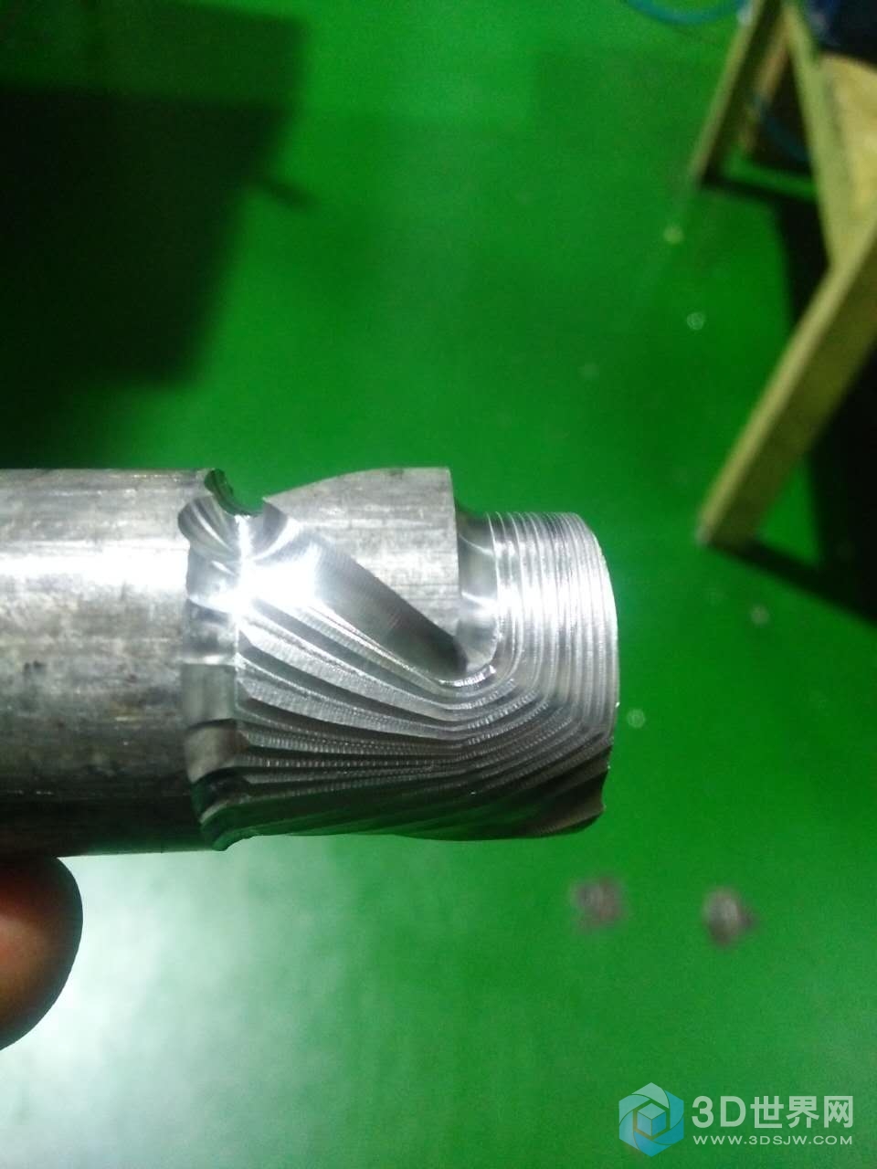

上过机的四轴联动  但是有点小问题  在进行抬刀 旋转的时候 一顿一顿的不知道问什么  在进行四轴联动的时候 进给和旋转轴不能同步进行 时快时慢  有知道的朋友尽清发言

你把光顺打开

横越的时候不要走圆弧  走直线GO1
机床参数没有调试好

1、抬刀时一顿一顿的是因为抬刀走的是G0,程序中有连续的G0就会这样,可以从后处理解决
53
696
696
发表于 2017-11-15 14:52:48 | 显示全部楼层
2、切削的时候不同步则跟编程时设置的公差、图档的精度,机床读取程序的速度,都有关系,要具体分析,一个一个排查才知道具体是哪个因素造成的
