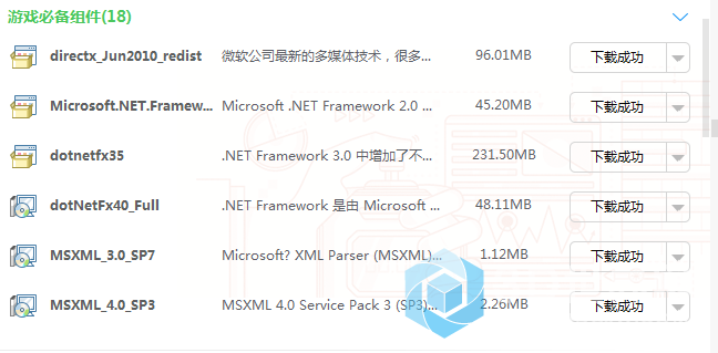

在前一段时间,下载的NX12在使用中,相信大家都头痛,那就是在加工设置中点击菜单命令有延迟现象,笔记本和台式机都试用了,就是各种卡,NX11都不这样,解决问题也很简单,下载个驱动人生,把里面的游戏必备组件全部安装上,共计18项,安装完后重启电脑,所有问题就这么轻松解决了,还有显卡驱动,不行的话就换一个,尽量不要安装最新的,最后系统WIN7,到底了,请返回第一句重新阅读。

我显卡更新后很流畅,之前卡的一笔

戏必备组件 在哪里兄弟,能截个图吗
