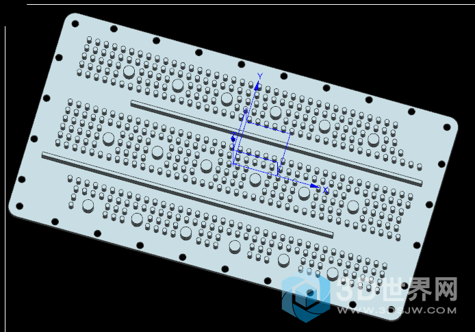

这么多柱子;用2MM的刀;求高效的开粗方法!!

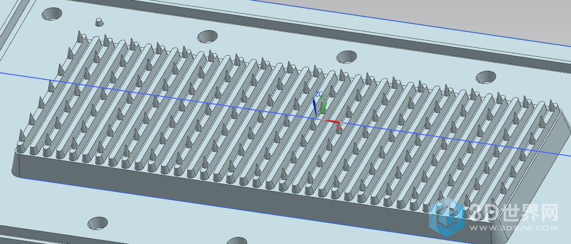

发表于 2017-11-18 11:21:39 | 显示全部楼层
可参考我做的这个零件 也是2毫米刀开粗
等高
等高

 楼主| 发表于 2017-11-18 11:54:15 | 显示全部楼层
涛哥哥* 发表于 2017-11-18 11:21
可参考我做的这个零件 也是2毫米刀开粗
我那个图柱子间距是2mm;等高刀路这么整洁;大师;能不能发个图档上来参考下

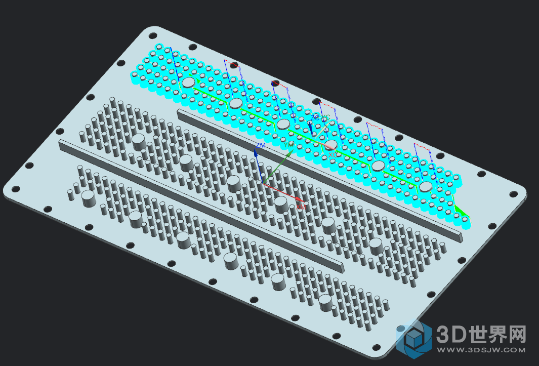

发表于 2017-11-18 13:16:44 | 显示全部楼层
简单私聊2mm过不完,用的1.5的刀.
